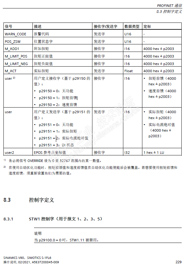

以下是引用kdrjl在2021-06-01 19:46:07的发言 >1楼
你这些参数,我的V90手册里都没有?
手册229页
