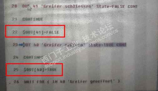

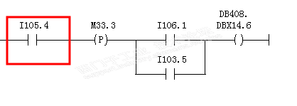

请问:我司一台进口设备,由于没有任何注释,KUKA机器人故障率高,我们发现在KUKA端明明已经执行了动作输出
但实际上PLC侧的Q点没有输出,要想输出必须要有个I105.4的上升沿,
这个点是KUKA 的地址,KUKA通过net与PLC连接,KUKA内部的$IN[ ]和$OUT[ ]有什么对应关系吗?
总体说来:
1.kuka编程用的$IN 和 $OUT跟PLC 的输入输出是什么关系?
