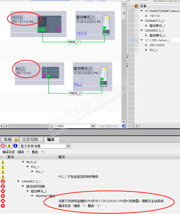

想请教一下版主,你是用什么控制器?我现在用下面的配置遇到一个麻烦,就是1214不能挂,但是换1515就可以挂,不知道是不是1200系列不能带呢?请教一各位大咖!
配置:
1214C DC\DC\DC 挂一个CU320
 CU320-2PN
CUA32-(6SL3040-0PA01-0AA0P) M240-2(6SL3210-1PE23-3UL0-15kw(11KW电机)
CUA32-(6SL3040-0PA01-0AA0P) M240-2(6SL3210-1PE22-7UL0-11kw(7.5KW电机)
