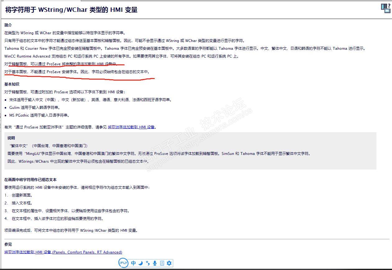

我用的TP700,有个配方导入导出,模拟时候好好的,现场用就经常遇到字体不显示,想通过博图直接下载字体,结果跳出来需要授权,仔细一看,宋体需要什么免责声明,内容如下:
注意:
该字体的作者或所有者未颁发在 SIMATIC HMI 操作设备上使用该字体的数字许可。必须拥有专门许可才能使用该字体,因此下载选项中会默认禁止下载该字体。如在下载选项中手动激活下载该字体,那么意味着您声明已签署有效的许可合同,该合同授予您下载和在 SIMATIC HMI 操作设备上使用该字体的必要权限。
您已认可并同意为获得该字体的使用权限而独自承担相应的责任。您有义务确保在使用该字体时,我方不会遭受由第三方或作者者提出的任何索赔,并对我方因此受到的损失进行赔偿。我方明确不承担针对使用该字体的任何责任和质保。
搞到最后发现V15和我的W10系统不兼容?没关系,我还有V16,我把W10自己升级以后V16中的宋体就有授权了,但是我程序不方便升级呀,公司其他人怎么办?
在查询博图帮助以后找到了可行方法,帮助如下图:

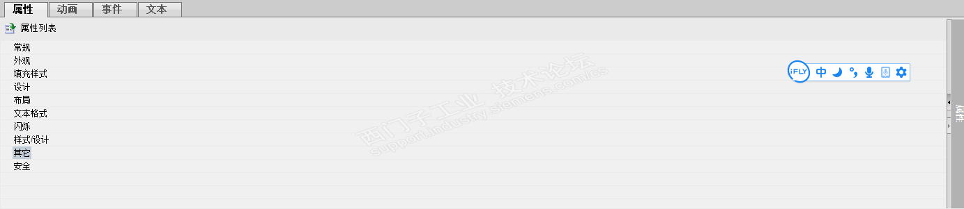

如红线标注,既然我无法下载字体,我就在TP700的程序里自己搞个字库嘛,于是我就在”文字和图形列表“里复制粘贴7000常用汉字,问题解决啦,但是自从这么一搞,发现我V15的属性页不显示了
我在V16试了一下没这个问题,算了算了,能用就好了,省点力气多干饭,也算是侧面解决了V15中HMI字体无法导入这个问题,有朋友遇到可以参考一下我这个方法。
