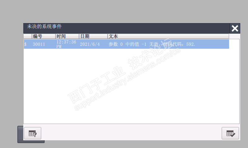

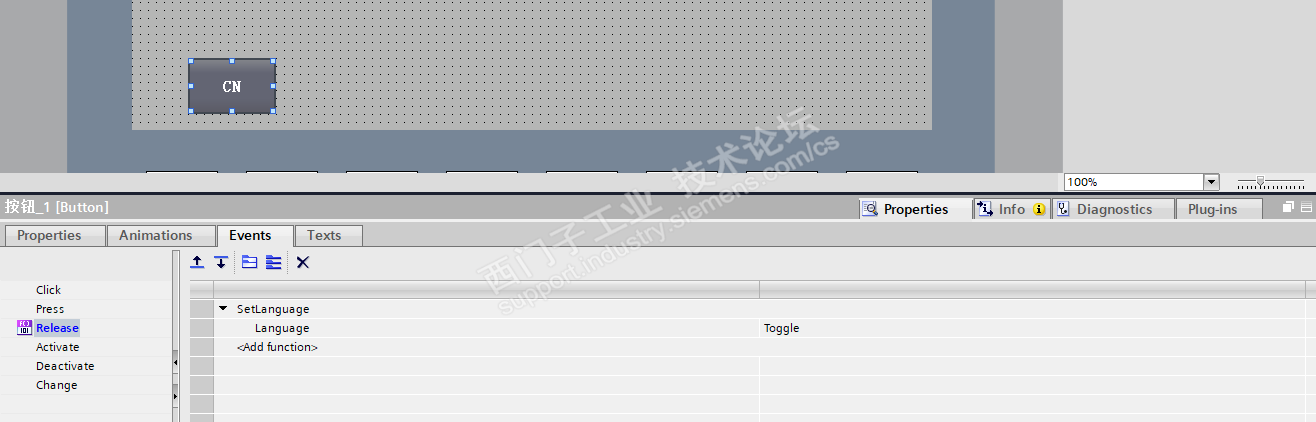

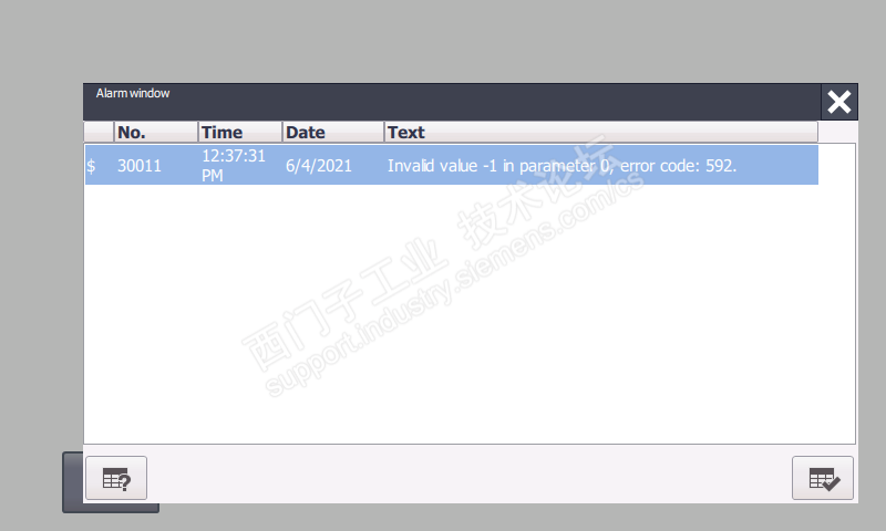

  1. 项目从V16升级到V17,仿真测试KTP1200的时候,因为是双语,所有有语言切换按钮,每次切换都会出现“30011”系统事件,这个在V16是没有的。后来以为是不是项目问题,重新开了个项目,发现还是一样。做法就是屏蔽系统事件。如下图
  2. 打开PLCSIM V17之后,一边调试PLC,一边修改HMI的时候,发现操作会出现明显的卡顿现象。
