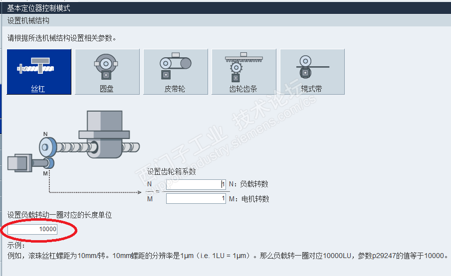

那么请问负载每转的LU该从何处获取?
