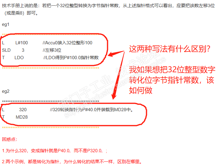

回复:PLC中的32位指针寻址困惑
大魔王111
    13
注册时间:2019-09-26
发布于 2021-06-07 13:26:16
6楼
以下是引用kenshinguo在2021-06-04 16:40:20的发言 >3楼
你红色字体说的很清楚啊,整数100左移3位是P#100.0,不左移就是p#12.4;整数320左移3位是P#320.0,不左移就是P#40.0。这没毛病啊,两个例子一模一样。
我对下面这些东西还是不大理解,求解惑
