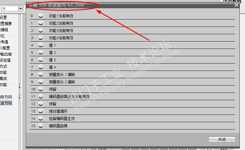

关于CU250S 接增量编码器,带零脉冲。PLC通过3号报文控制走定位模式。回零采用主动回零的通过报文零位标记
手机用户20180831780353
注册时间:2018-08-31
593
2021-06-07 23:00:04

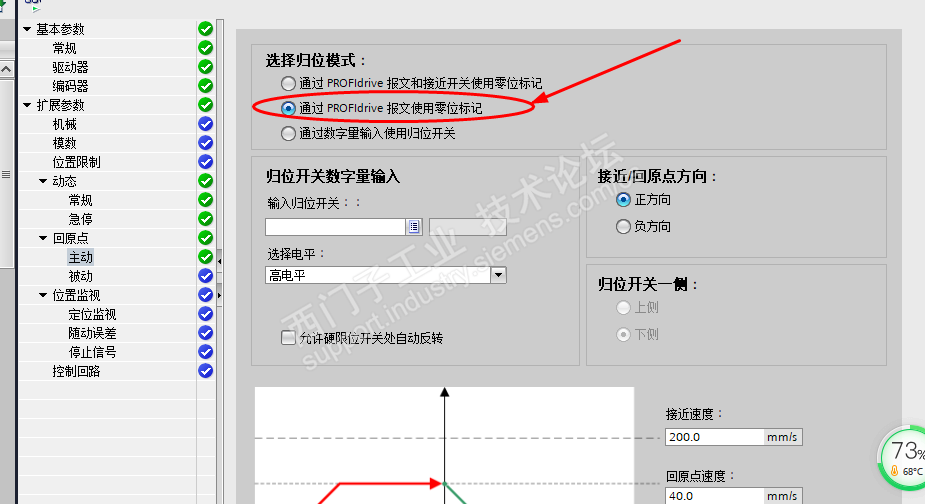

关于CU250S 接增量编码器,带零脉冲。PLC通过3号报文控制走定位模式。回零采用主动回零的通过报文零位标记的问题??

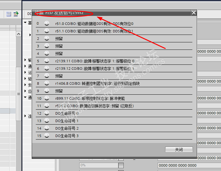

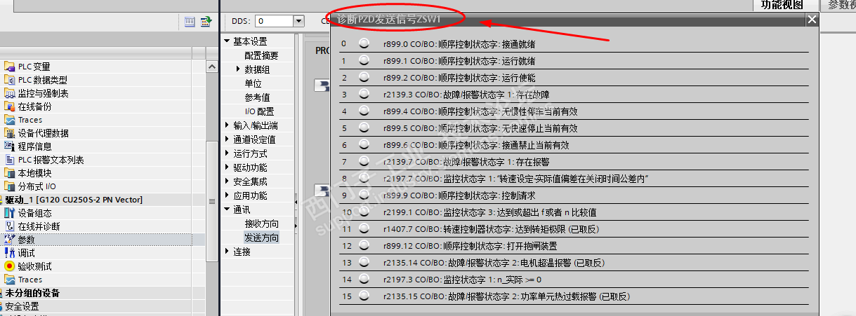

1.由于位置控制环在PLC端,在PLC执行主动回零过程中,回零采用编码器零位标记信号,那变频器是通过报文的那个状态字把编码器的当前零位信号 反馈给PLC的呢,我在3号报文的状态位中没有找到相关的信息,各位大神能不能指点一二,不胜感激!~
以下是组态及报文状态图,谢谢!~~
