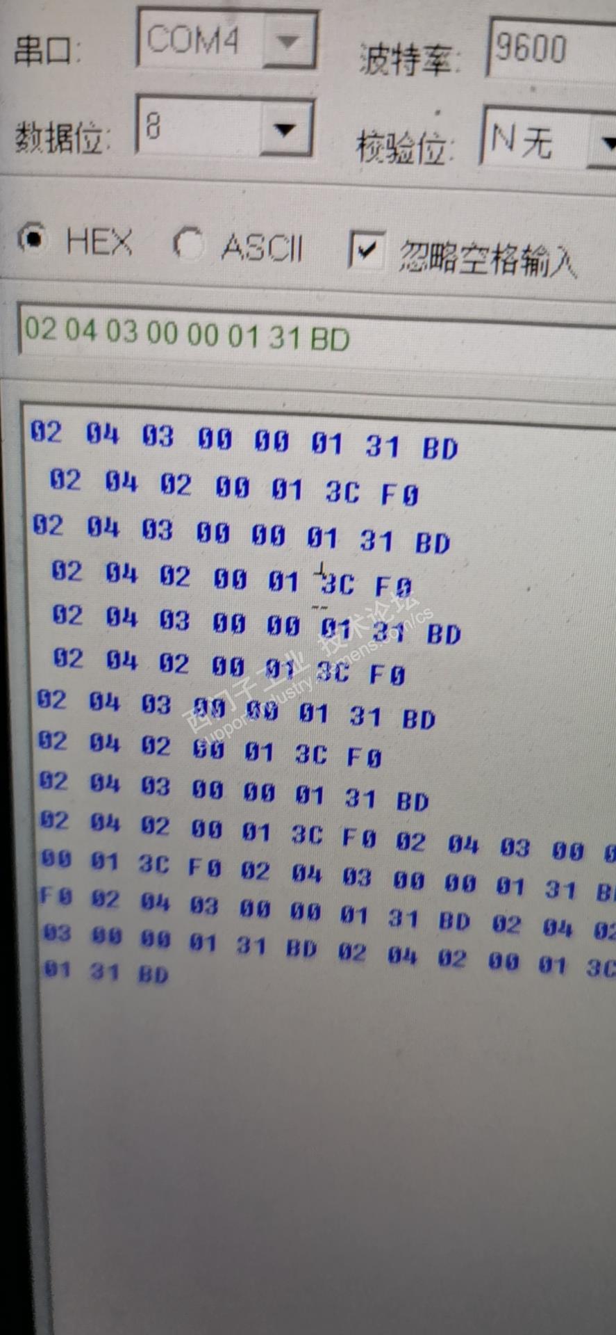

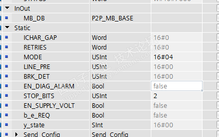

1500CPU通过ET200SP的CMPtP模块进行modbus通讯,一个模块与热计量表通讯正常,另外一块与其他设备通讯报818D故障,该通讯回路用modbus转USB线进行串口检测,发现PLC下发报文设备有正确回应数据,但是modbus_master依旧报818D故障,仅读一个寄存器依旧不行,请各位大神帮忙解决一下。
