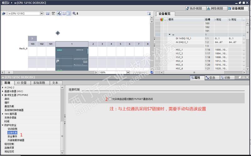

前段时间用S7-1200做一个项目,需要将数据上传至监控平台,监控平台是自主研发。
出现的问题是:平台驱动安装没问题,就是连接不上CPU,开始的时候以为平台驱动问题,但是反馈驱动测试过没有问题,那只能就地测试了。
利用国产组态软件,方便快捷
那就用电脑安装的杰控软件测试一下,国内组态软件驱动还是比较全面的,添加上驱动,设置连接,运行测试连接:提示CPU被保护,需要设置权限,没遇到过这个问题昂。
2个软件都连接不上CPU,那只能考虑一下适不适合CPU设置问题了,
设备组态--防护与安全--连接机制--“允许来自远程对象的PUT/GET通讯访问”,默认没有勾选,那就勾选上,下载,重启
软件测试连接正常,OK了。
不知道有没有其他人遇到过该问题,另外就是需要注意CPU支持的连接资源,S7-1214C S7连接最大为8个。
