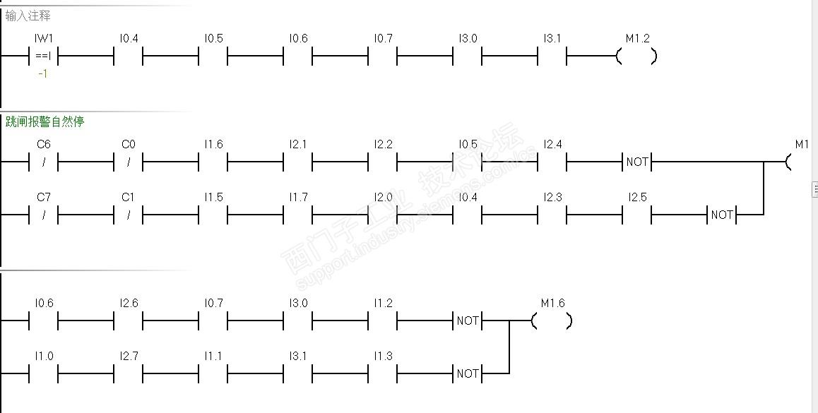

如果单纯想减少行数。并联叫做逻辑或。逻辑或可以改写成非与非,逻辑与就是说串联。
A+B=~(~A*~B)
看也好看,一屏看完。
不为别的,只为了一屏看清什么报警。
