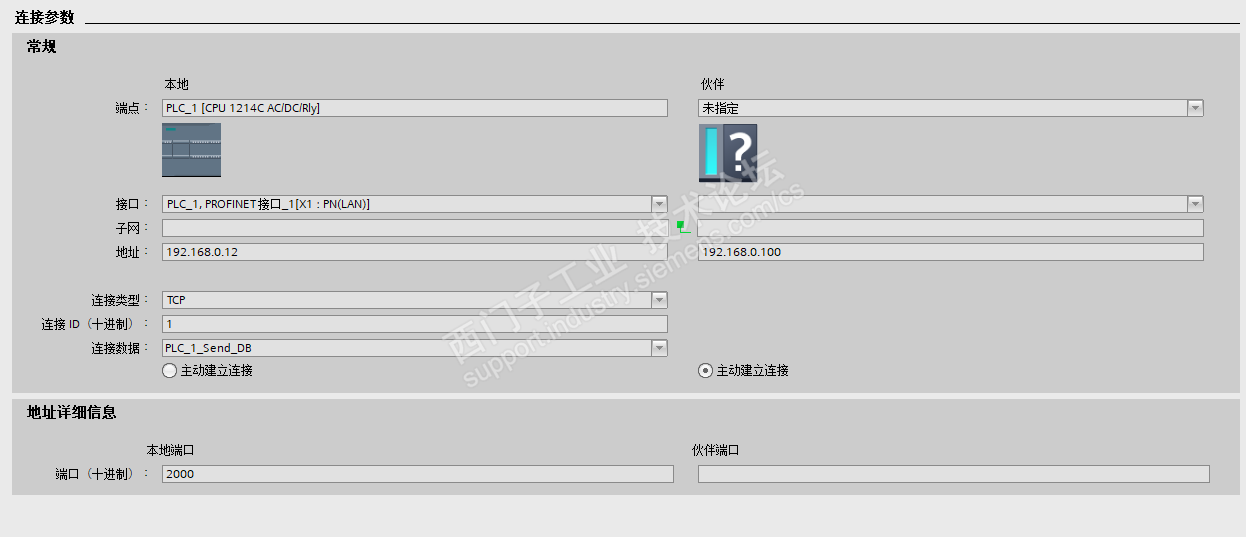

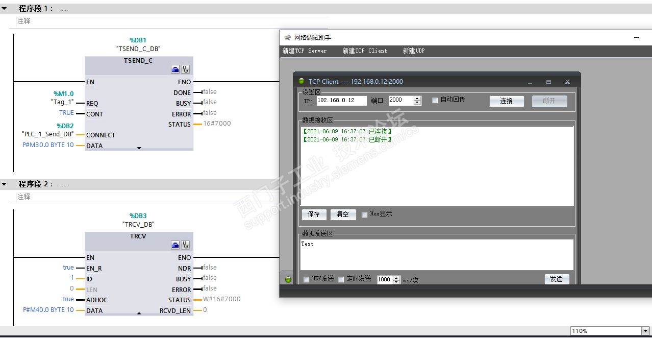

CPU做服务器端,TCP调试助手一连上就断开是咋回事儿,发送接收不到数据,有大哥知道吗????????
