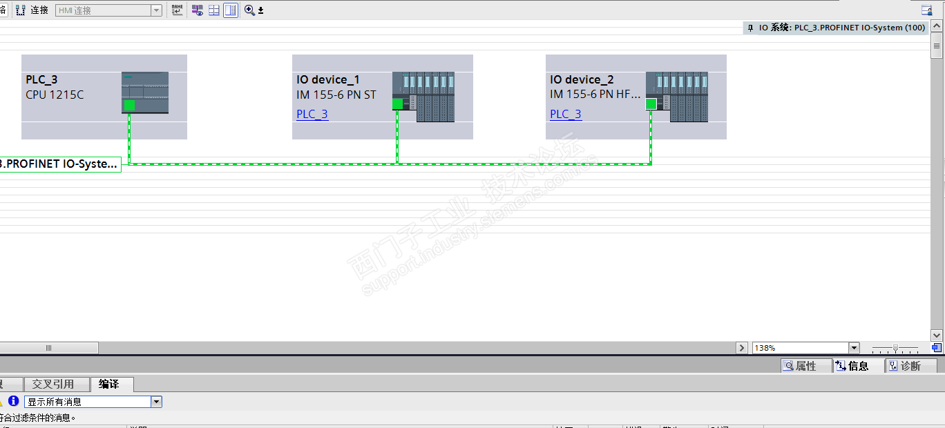

能带多少可以自己组组看,在算法不是很复杂情况下(比如有PID等)1215基本可以做。
