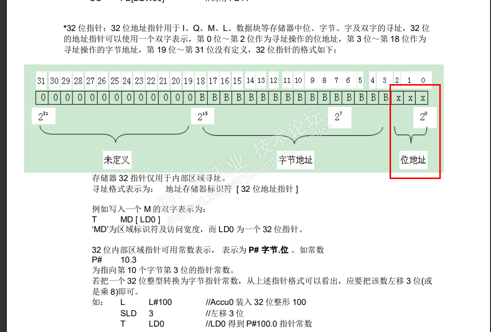

以下是引用大魔王111在2021-06-08 09:26:33的发言 >9楼
感谢你的热心帮助,只是目前资源有限,有些不懂的地方,周围没有人解惑。
比如贴中所示:
为什么整数100,用32位指针表示,需要左移3位,得到P#100.0,但为什么整数320,转化位指针的时候,不需要再左移3位,得到了P#40.0,
现在的困惑在于,整数转化为32位指针的时候,什么时候,需要左移3位,什么时候不需要。我问了一些人,都不甚了解。
以下是引用幸福的小石头在2021-06-08 02:51:43的发言 >8楼:前几年学STL时候...
引用8楼详细内容:
前几年学STL时候,也是很迷惑过这个问题,其实,弄STL,你得先看看基础知识,不能自己硬搞,毕竟这个地方都是根据规则来的,以现在仅仅是对为什么左移有疑问,到时候你还会遇到Any和Pointer类型拆分的疑问,会迷惑于为什么要拆分那么细,然后各个部分比较,其实都是基础知识,仔细看一下规则和定义即可,另外,你得转换一下思路,将十进制的思路,转换到二进制来,如32位寻址,你得仔细看人家介绍的每个字,尤其是,32位怎么划分的区域,每个区域表示什么
左移只是过程,不是目的,目的是得到正确的值。
比如下面的eg1,写成这样效果是一样的
L         L#800            //Accu0装入32位整形100
//SLD         3               //左移3位
T        LDO                //LDO得到P#100.0指针常数
eg1
L         L#100            //Accu0装入32位整形100
SLD         3               //左移3位
这个eg2,写成这样效果也是一样的:
L            40                   //320转换指针为P#40.0并装载到MD28中。
L 8(或者SLD 3)
*I
T         MD28
eg2
L            320                   //320转换指针为P#40.0并装载到MD28中。
T         MD28
