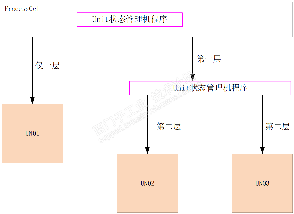

    2.3状态机程序使用的拓展
    在有些设备里面可能存在如下需求:(一)主控制柜或者SCADA的控制指令能控制所有设备(二)有两个Unit的设备还单独配置了控制指令和按钮,仅对该Unit有效。
那状态机程序就可以如下图使用,调用两次,达到控制的分层管理。
