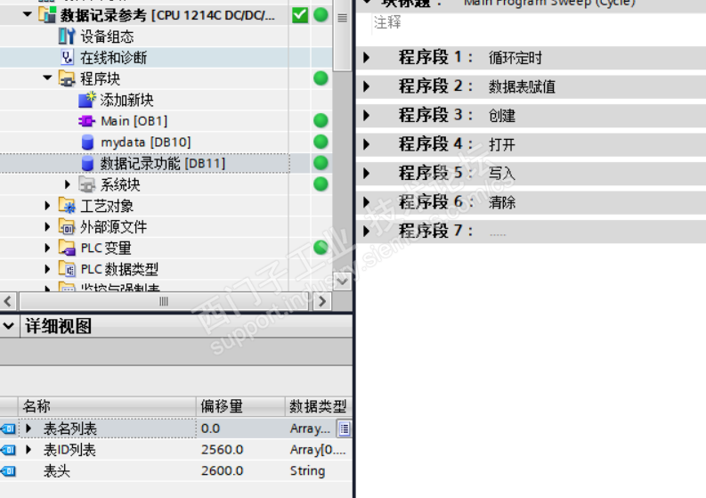

在论坛上找资料找了一天也没发现有具体的关于1200PLC数据记录功能的示例,
今天忙里偷闲研究了一天的1200数据记录功能,主要是使用create open write clear delete几个功能块
实现在1200的内存中循环建立数据记录表,
示例中每30s记录一次数据,一个表记满三行后在下一个表中记录,示例程序中设置了最多可以记录三个表,
实际上表的数量没有限制,计划项目上用1分钟存一次,一个表720行,存上10个表等于是记录了五天的数据,第六天的数据覆盖第一天数据
附件是示例,有想讨论的可以邮箱联系,qdzhuning@163.com
