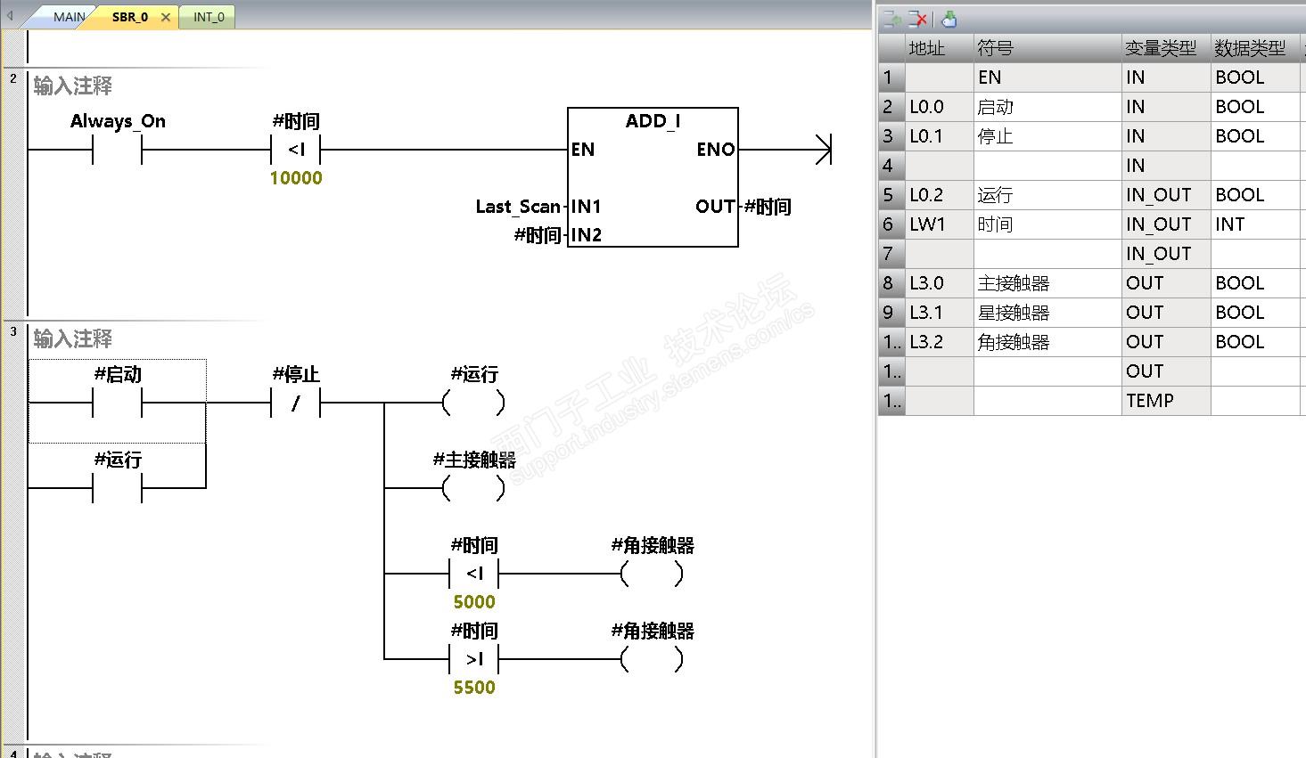

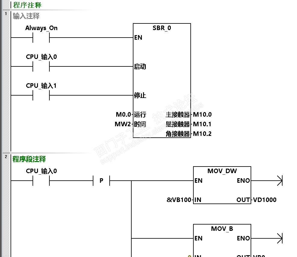

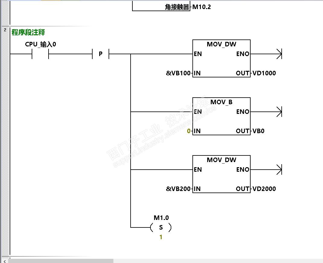

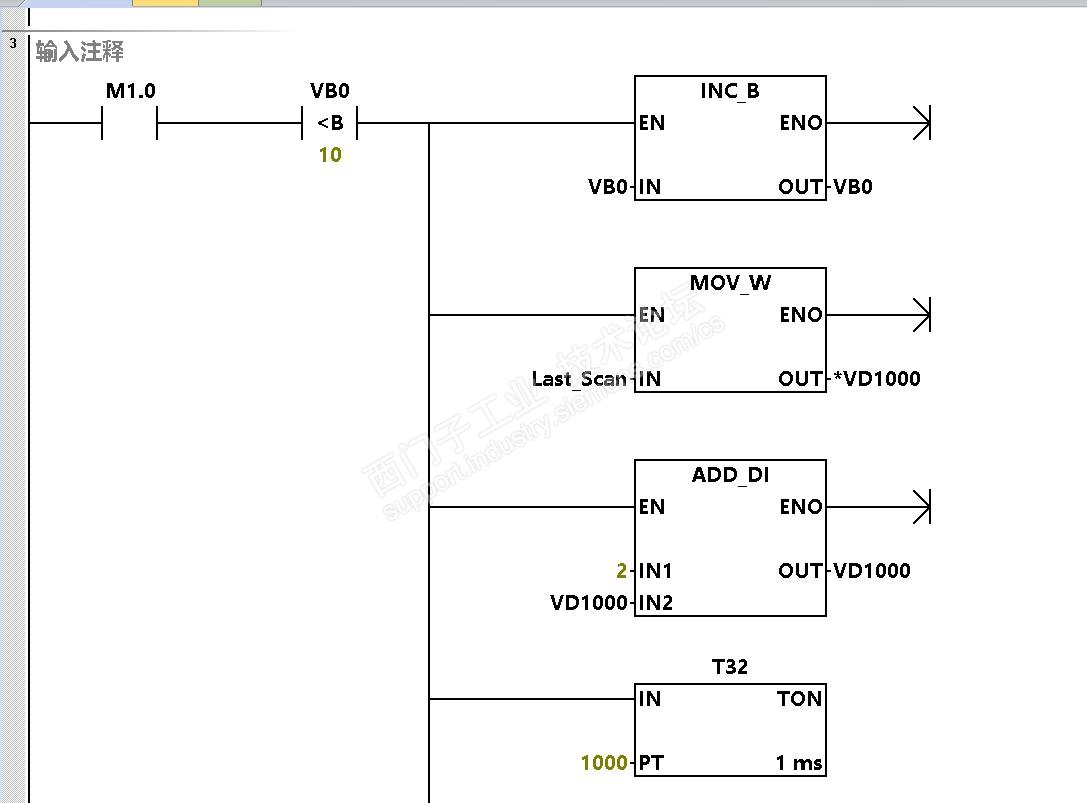

@winter938 老师,按您的要求测试如下:
扫描周期记录.rar
