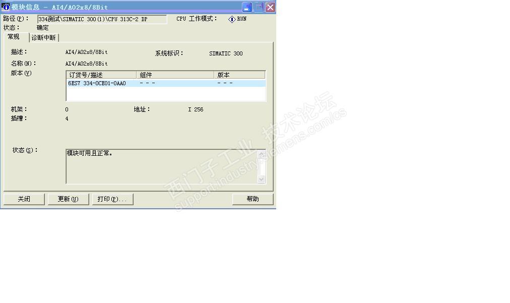

  我在组态硬件时,“发现”一个严重的问题,该模拟量混合模块具体没有通道组态选项,难道是我电脑的版本问题?我的电脑仍然使用STEP7 V5.4的老版本,一直没有更新,硬件组态界面:
  该模拟量混合模块,除了常规信息(模块订货号外),就是模拟量的硬件组态地址信息了,难道不需要组态各通道信息?一般我一直在使用模拟量模块时,难免要组态一下模拟量输入、输出通道的选项。今天下午我还真的不相信自己的眼睛了,拿出另一台电脑,V5.5版本的打开STEP7 尝试着组态SM334模块,结果是一样的。没有办法先看看300模块手册吧,图示:

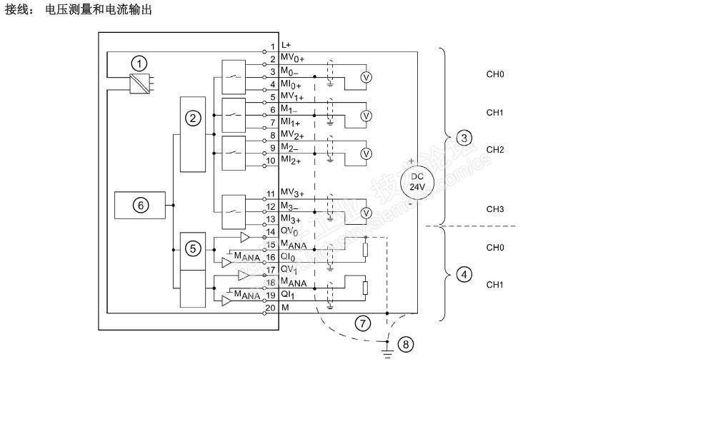

  手册清清楚楚告知,这个模块确实不需要组态的,4个输入通道为电压输入型,输出为电压和电流输出型,只是这个是通道端子作为输出选项的。
   通过模块输出及接线的确认后,根据模块输出连接好信号发生器,上电测试,图示:
  模块运行正常,没有报警,创建一个变量表,方便监控模拟量输入的4个通道,图示:
