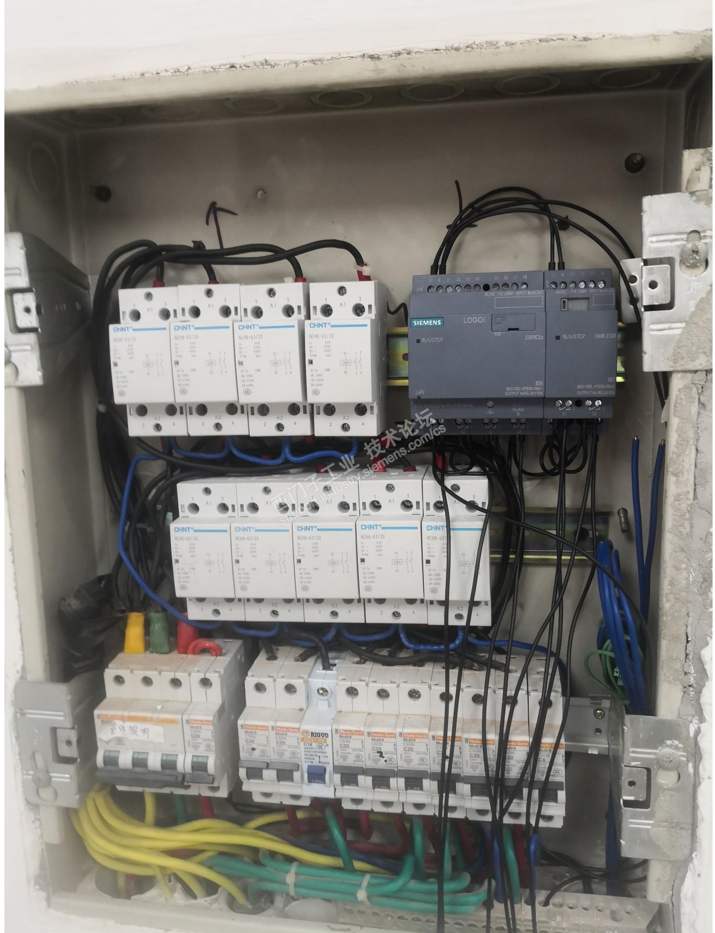

是的,很多地方,LOGO!有不可替代的优势。

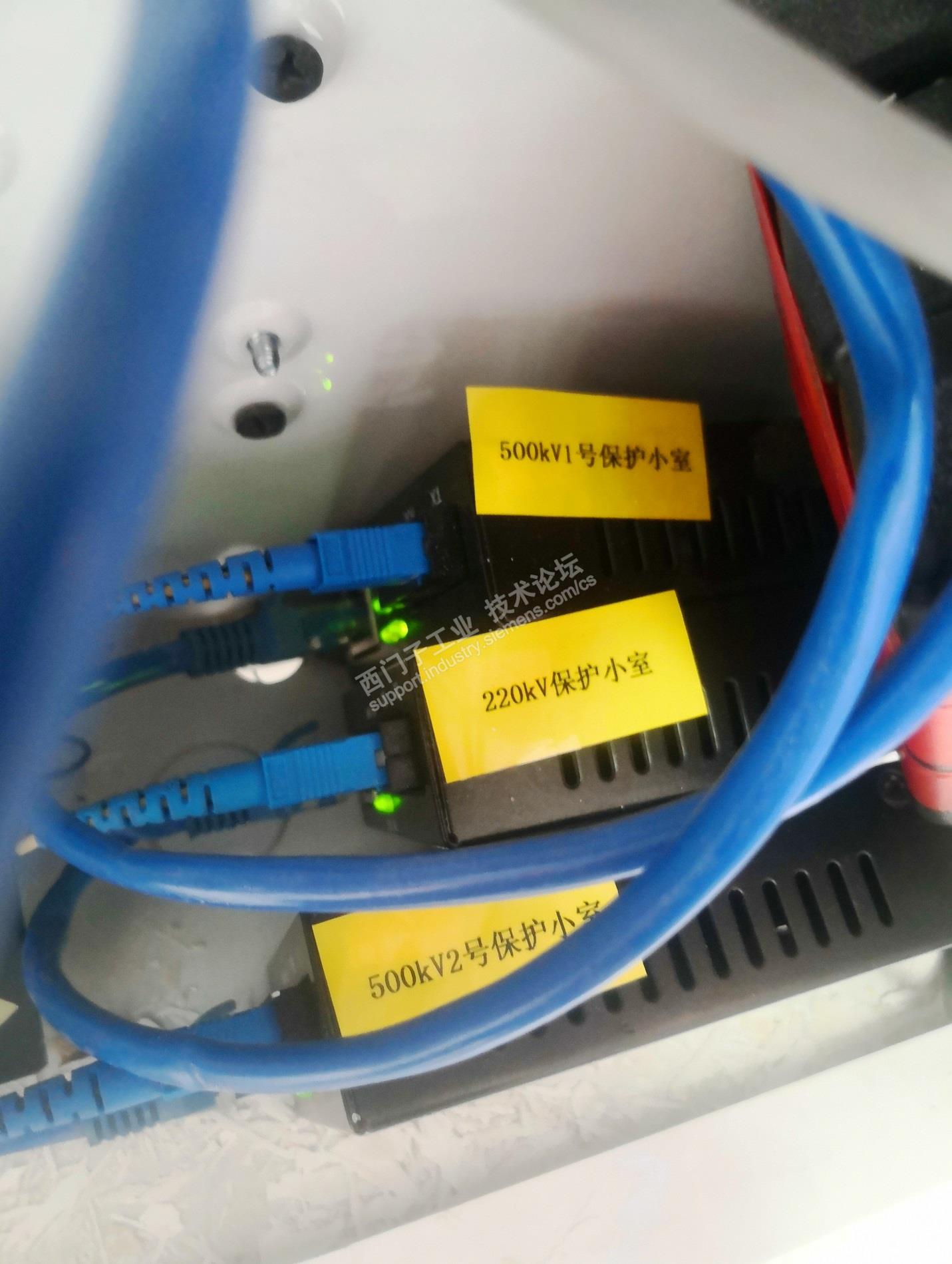

上周用LOGO!改造了一个照明系统,几个点距离控制室在1KM左右。LOGO!空间小触点容量大,每个点用光纤收发器,中间用光纤,非常稳定。
