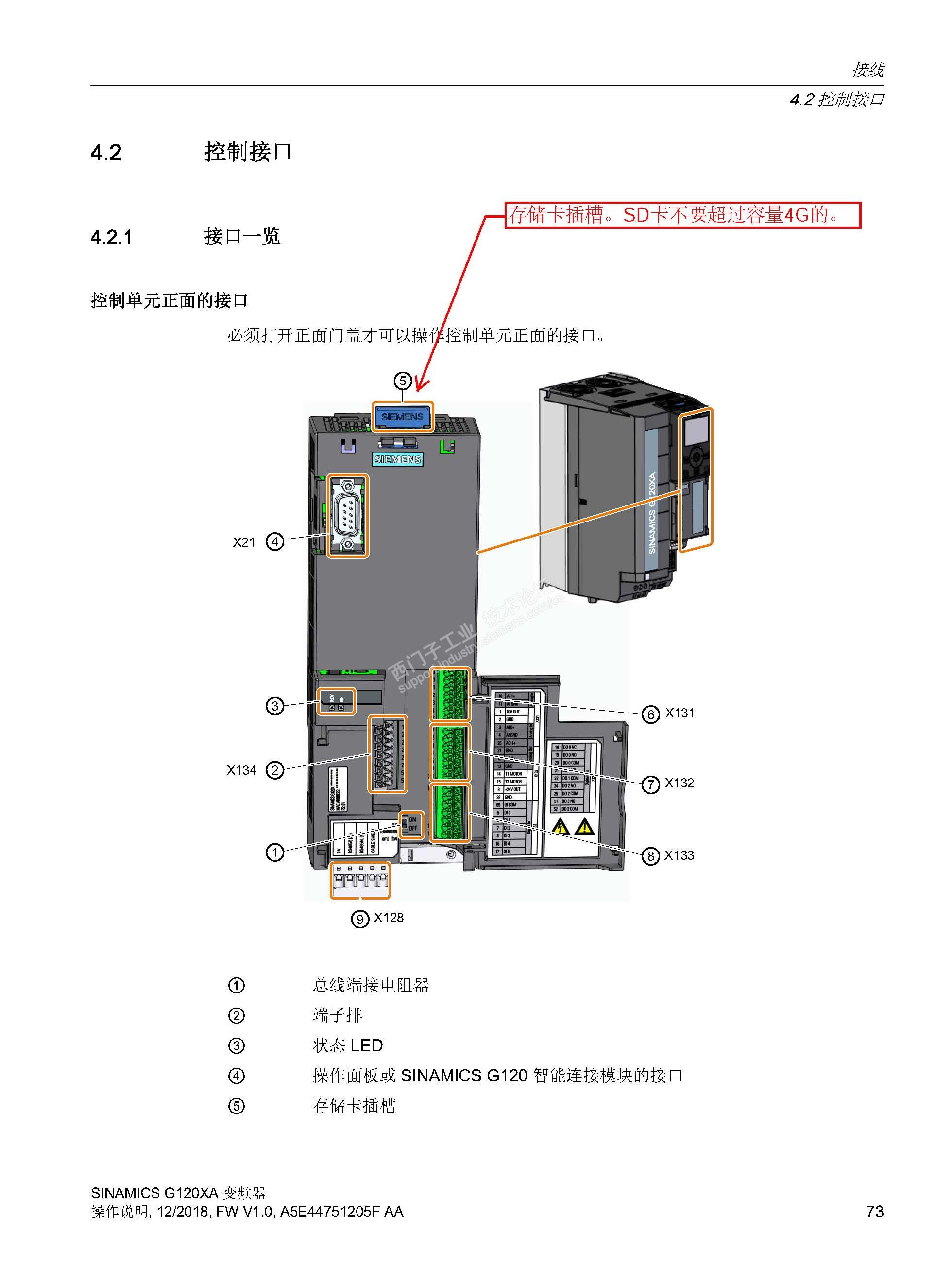

这个型号好的是最简单的变频器,前几天就有帖子问,是不是可以用上位机的软件来调试。这个帖子,自己看看就知道了。没有。它就是用BOP调试和数据存储。
想把数据保存到上位机PC?这个问题,说明书没有吗?请看提示:
SD卡是老的数码相机的卡。满大街都是。很便宜,自己买一个,把它插到图示的插口,然后通过BOP操作存储。那个卡要事先装一个你目前产品对应的固件版本。具体如何做,看看手册,或者是通过技术热线咨询。先不要盲目操作,以免把当前的装置固件版本给弄丢了。
