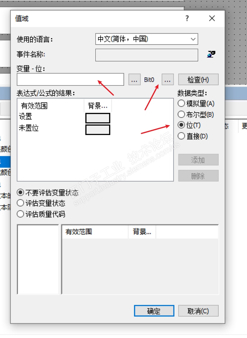

回复:WinCC 7.5 怎么通过一个变量的2个位来设置变色和闪烁

在背景色分别选择对应的变量,然后类型选择位
