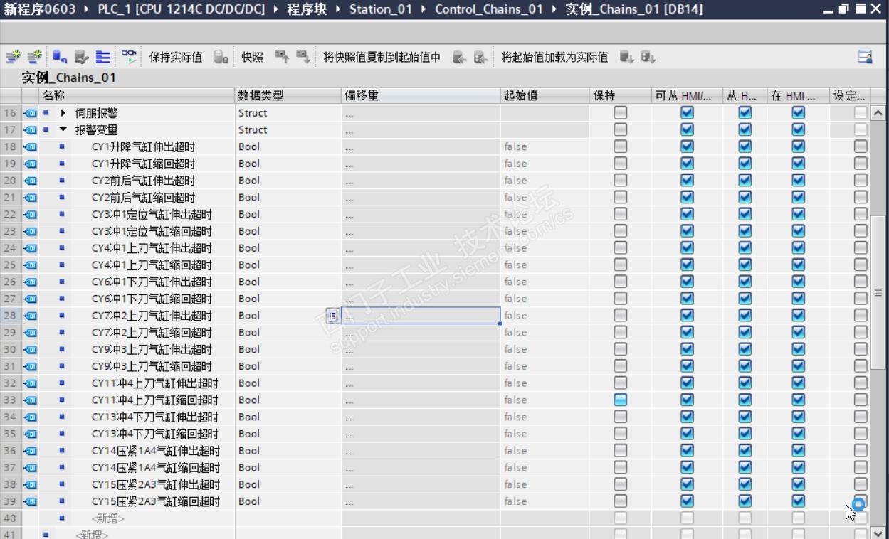

博图DB块中建立很多bool变量作为报警标志位,怎么集中出来做为触摸屏报警变量
深渊行者
    171
注册时间:2015-01-02
4537
2021-06-14 15:06:47
就是我建立了一个DB块,里面有个 报警信息(struct)变量
报警信息 变量下有很多Bool变量,是程序内的报警标志位
说明1:由于触摸屏报警变量都是字数据,假设这个struct变量下有500个报警bool,那我怎么把这些bool变量串成字变量,写入触摸屏的报警变量里
说明2:说白了就是怎么把连续的bool量,串成字或双字,之前有个类似的GATHER指令,但是IN引脚又必须是数组
有人把报警变量设备字数据,用 "实例_Chains_01".变量信息.%X0,变量后加.%X0访问变量的每个位,但是这样做就没法很好的做报警注释。
还有人说去掉优化的块访问,采用绝对寻址绝对寻址如DB3.DBW100,但是这样写不到HMI变量表中
有什么方法能批量把连续的bool量传送到一个新的字地址中吗?
