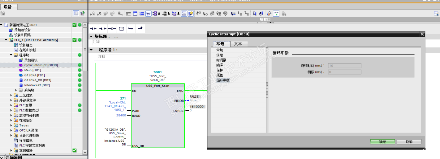

循环中断中调用uss
循环时间设置30ms,G120就报错1910,设置10ms就可以用了,这个时间设置有什么根据吗?(变频器手册没发现有什么帮助信息)
官方视频设置的30ms,USS控制V20,没有问题。
