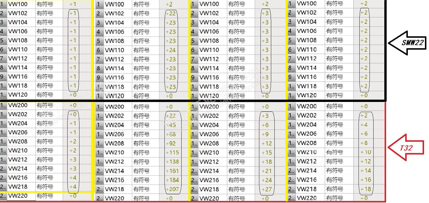

回复:SMW22用于计时的实验
winter938
    1557
    33
    42
注册时间:2005-06-09
发布于 2021-06-15 08:16:45
5楼
zbhdm做的实验记录了SMW22和T32同时计时的前10次扫描的数据,我把这些数据放在了一张图片里,大家可以自行分析,后面三列数据扫描周期通过改变部分程序循环次数被有意改变了长度。4楼的疑问通过第一列数据可以得到一些解释。
第二列的VW102到VW108累计和VW208数据吻合出现了偏差1,这是可以理解的也完全可以接受。其它数据均完美一致。第一列的数据说明此时扫描周期是小于1毫秒的,但SMW22均表现为1毫秒,直接用它累加计时会出现计时错误,是错误不是误差。
