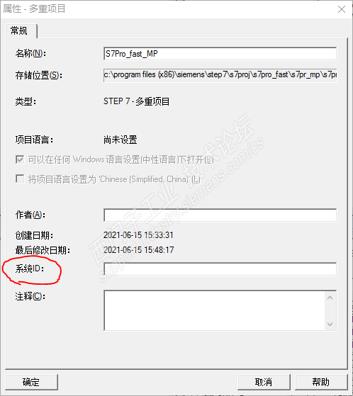

pcs7 打开项目都会出现这个提示,如果项目是pcs7并且注册了SID,可以在项目中填入,就不会弹出这个提示了。
