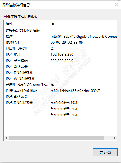

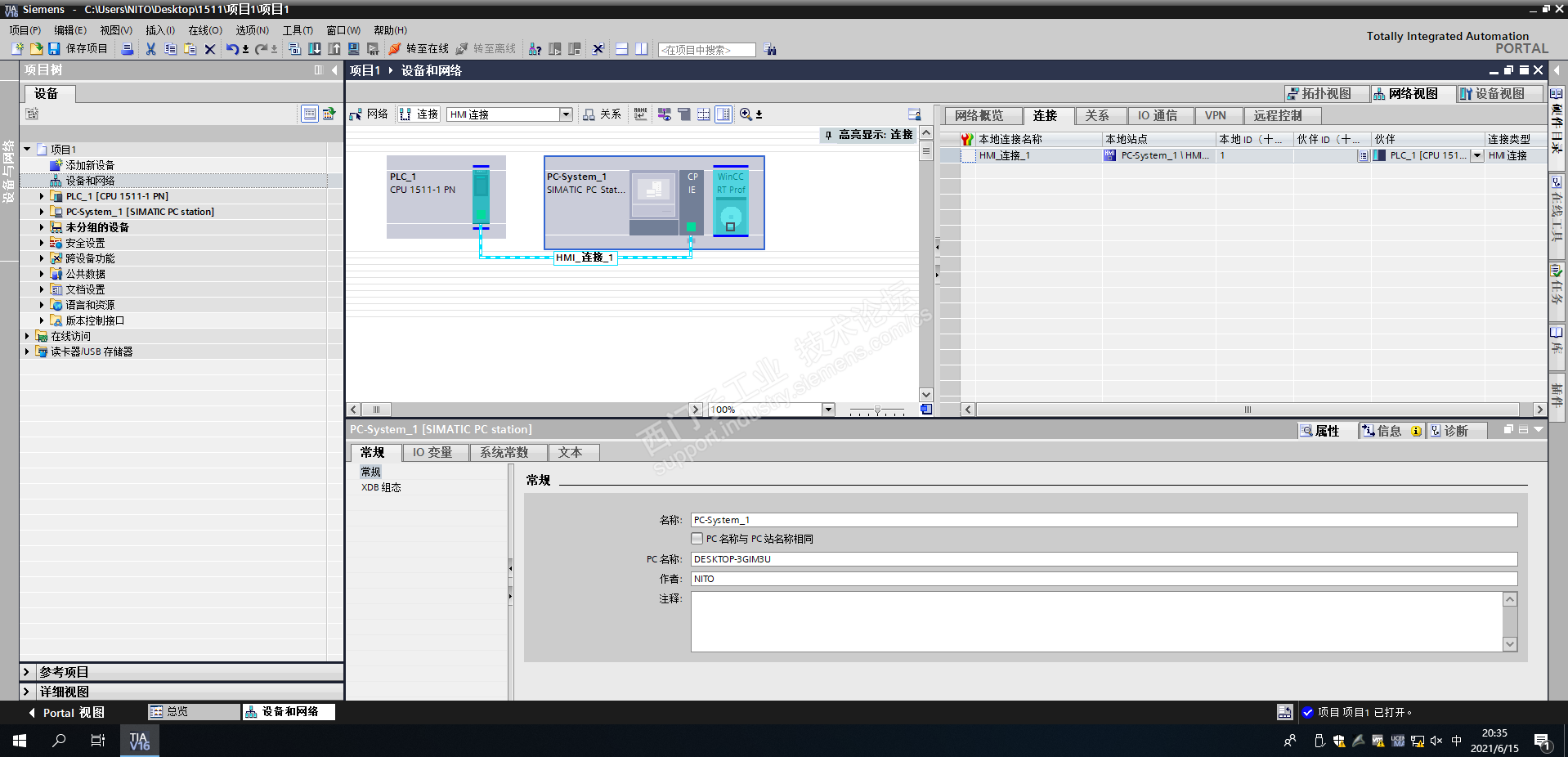

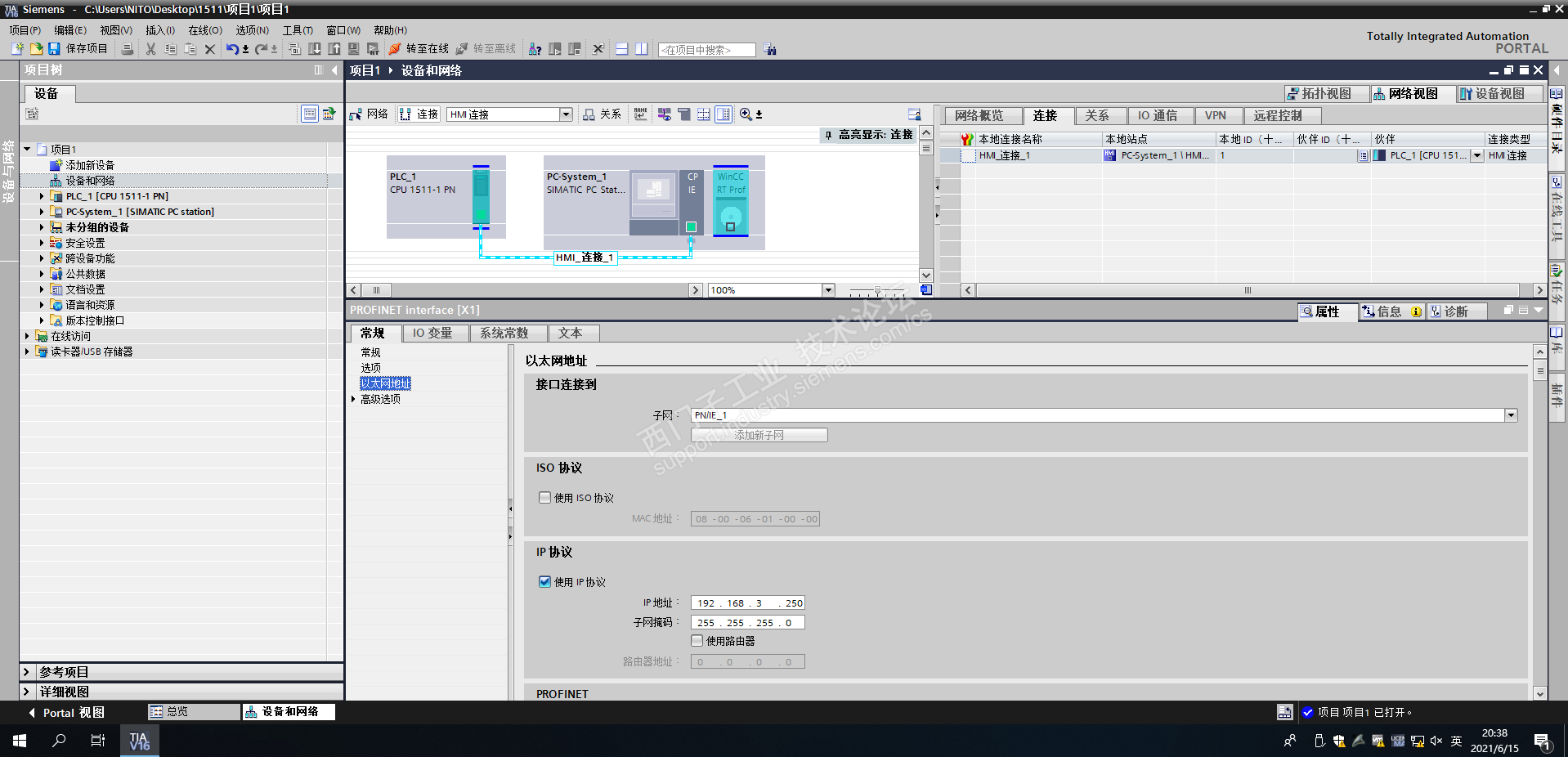

编程软件:博途V16(没有任何update),WinCC Professional V16
Cpu:Cpu1511,固件V2.5

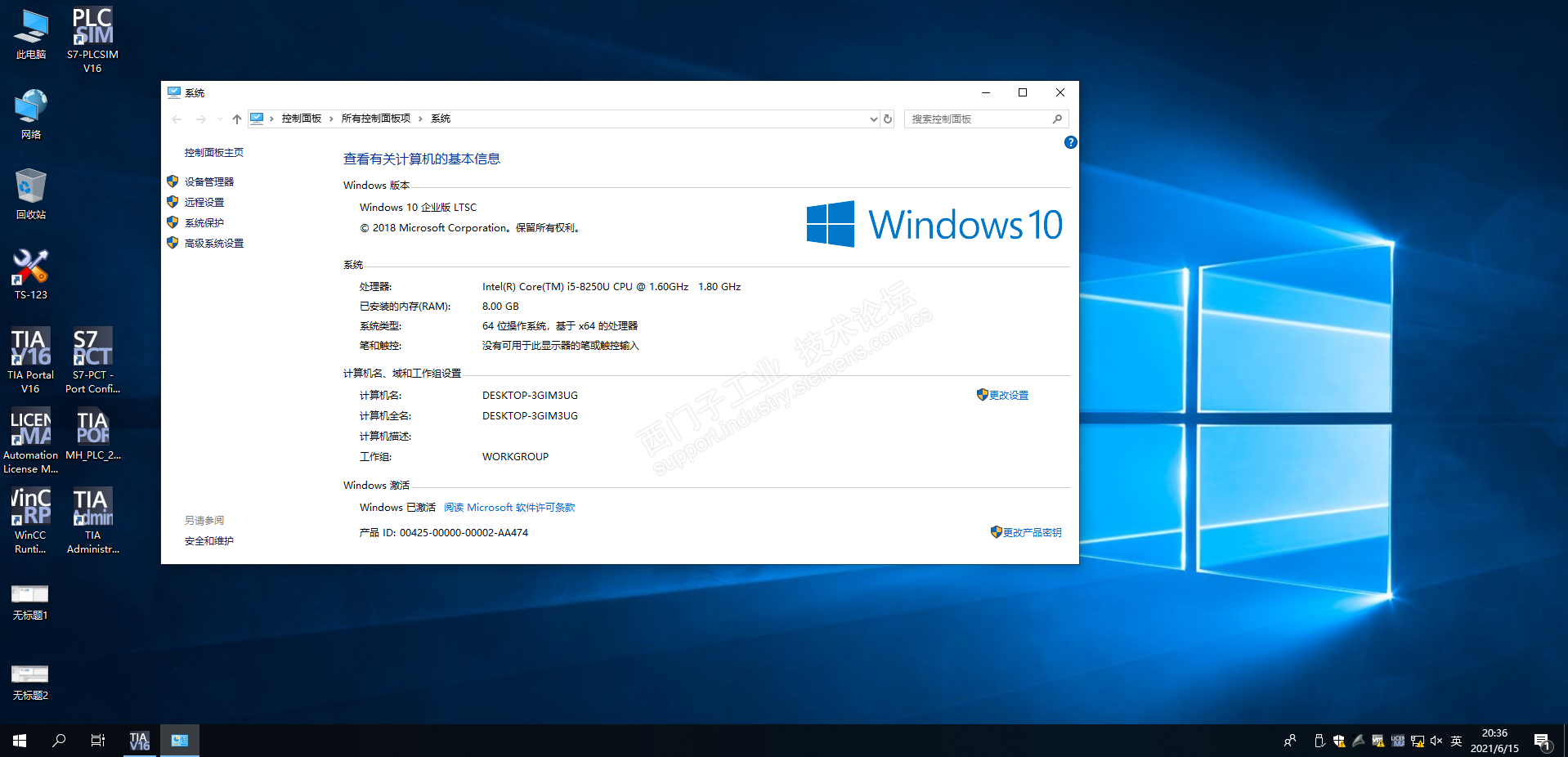

系统;win10 LTSC 2019 长期服务版(在虚拟机)
目前状况:使用自身电脑打开Wincc仿真与Cpu1511通讯是无法通讯(自身电脑当作Wincc服务器),但是能与Cpu1511通讯。
使用PLC SIM进行通讯,Wincc是能与PLC SIM通讯上。

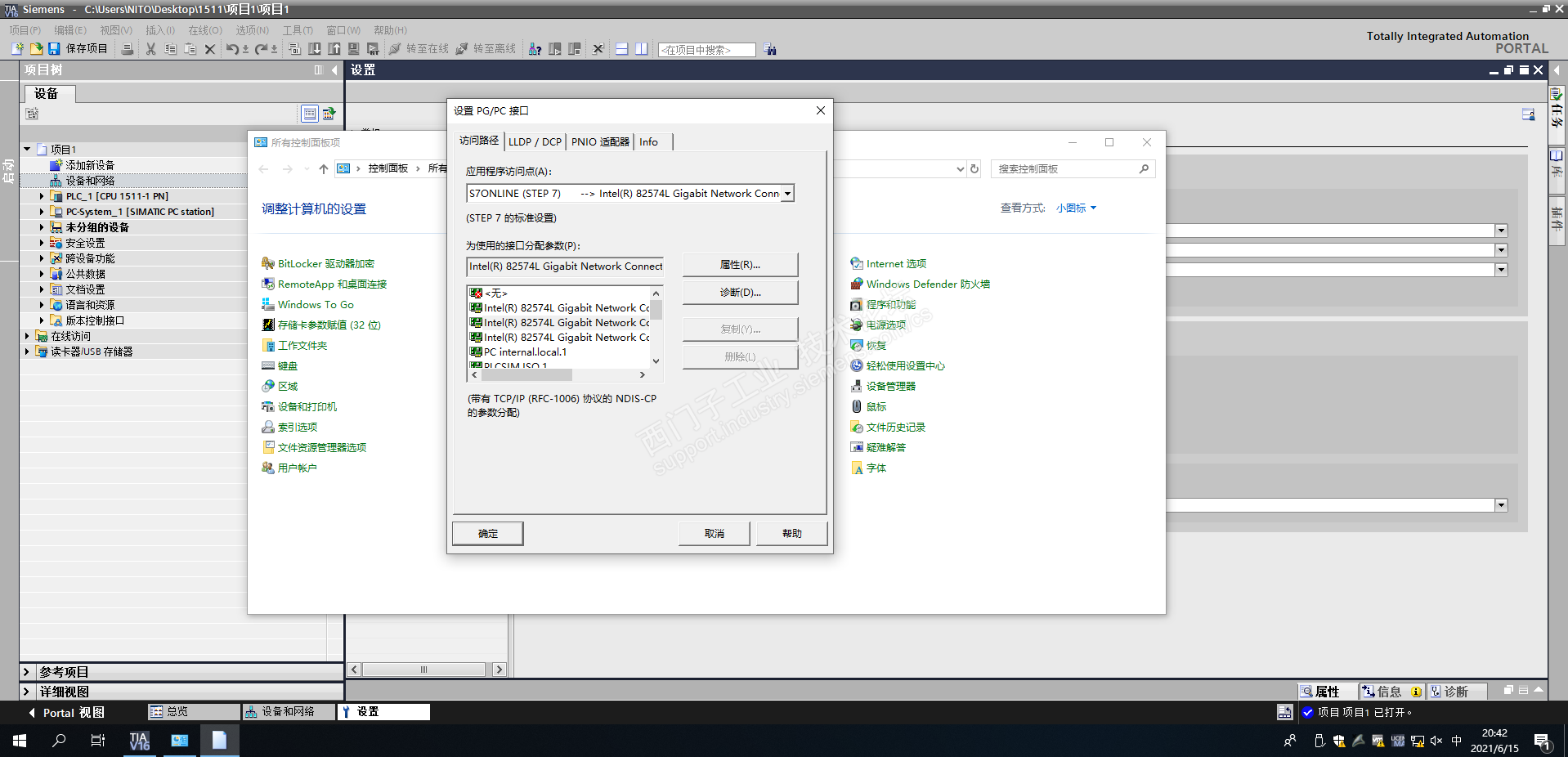

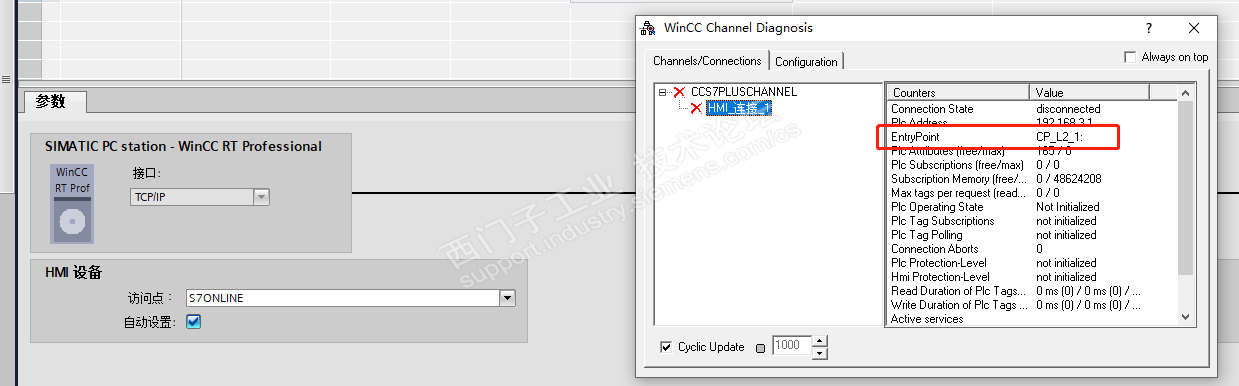

在Wincc运行过程中使用Wincc Channel Diagnosis进行状态却发现,连接的通讯协议由S7ONLIN变成CP_L2_1。
对自身设置,关系,PG/PC,IP地址及Wincc服务器的计算机名称进行检查都没发现问题。
在现场有一套1517H Cpu通过Wincc下载到服务器中,这就能与Cpu进行通讯。
请问这个问题该怎样解决,是否也要和1517H那套系统那样,下载到具有WinCC Runtime Start Sever的电脑中才能进行与Cpu的通讯??
