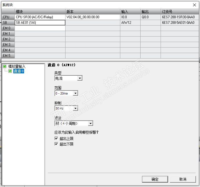

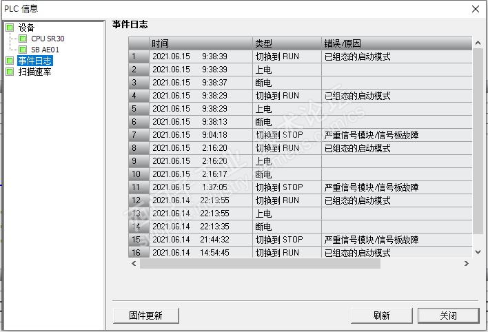

S7-200 SMART 运行一段时间后停止,需要重新上电复位后才能运行,查看事件日志报严重信号模块/信号板故障,这是什么原因引起的?
