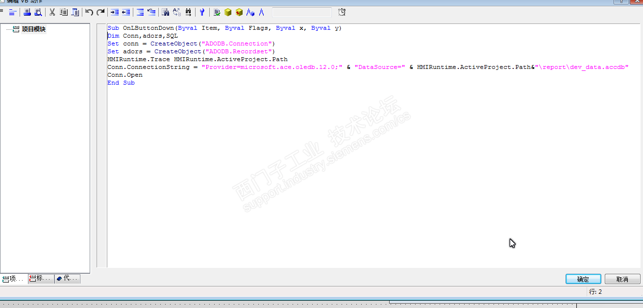

回复:wincc 链接access 数据库如何操作
贤贤易色
    1280
    57
注册时间:2016-05-15
发布于 2021-06-16 09:51:55
3楼

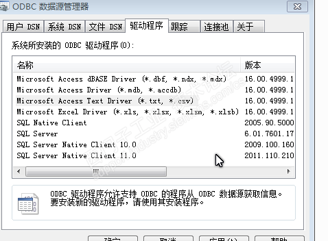

我是不是缺少了驱动...
