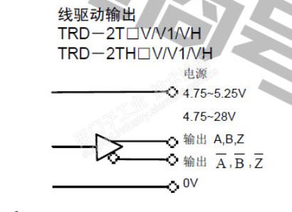

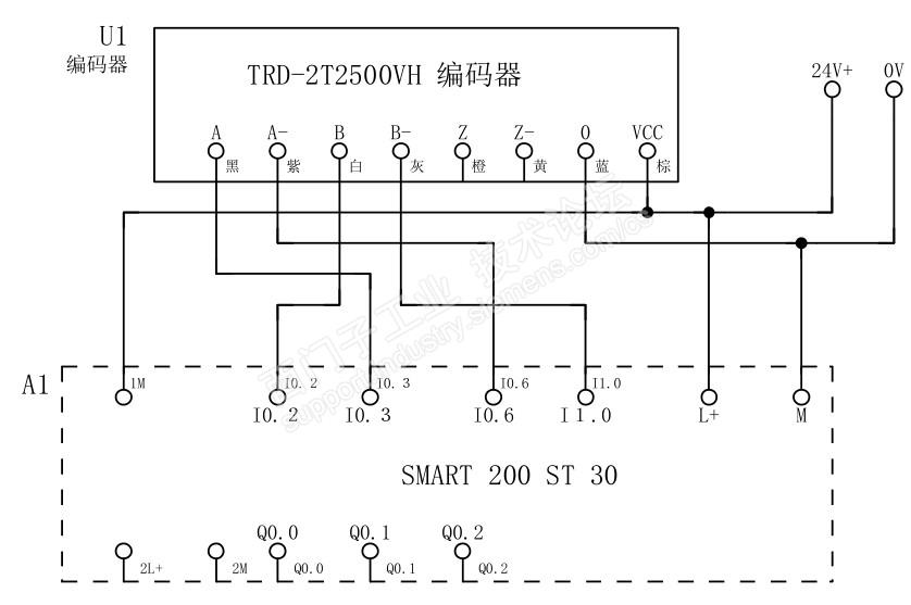

S7200 SMART 用高速计数器,能接线性驱动输出的编码器吗?

最近看别人的程序,用的是高速计数器,看到接线时,有点疑惑:西门子的S7200 SMART支持线性驱动输出的高速计数器计数吗?接线是图中所示!这样接线正常吗?用的是高速计数器2、3、4、5的模式0吗?
