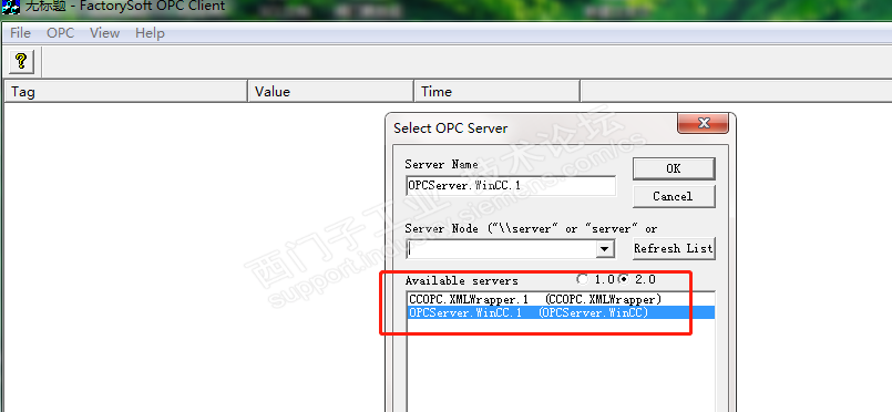

老师你好,我的需求是把WINCC的部分变量通过wincc的OPCServer.WinCC.1服务器传输给第三方系统。
我把wincc项目正常运行起来,项目数据一切正常,在项目所在的电脑通过OPCClinent软件能和服务器连接成功,也能正常找到变量,但是部分变量出现了时间数据不更新,如图所示,有的变量是中午12点多,有的是13点多。请教下老师OPCServer 服务器只有当wincc的外部变量数值改变时 OPCClient才有时间更新和数据更新吗?这个问题是什么原因导致的?应该怎么解决?附件为OPCClient软件的截图
WinCC版本是 V7.4 SP1 电脑系统是windows server 2016标准版 10.0
