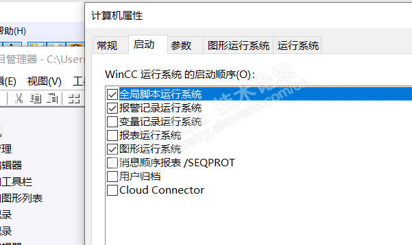

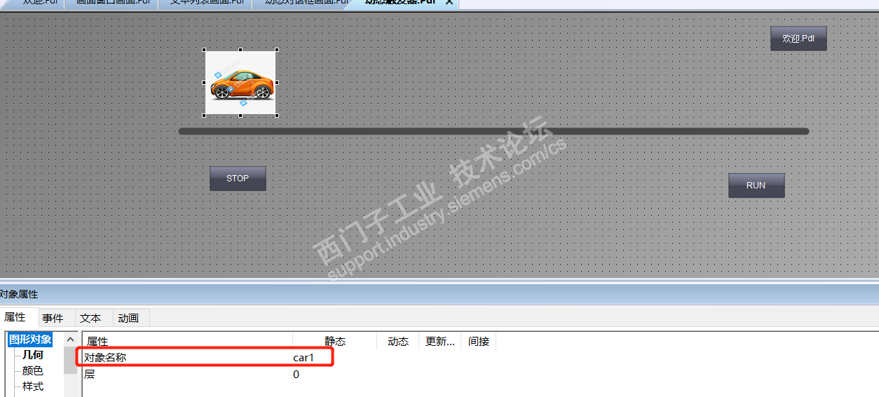

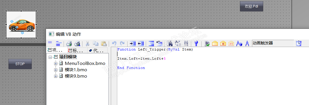

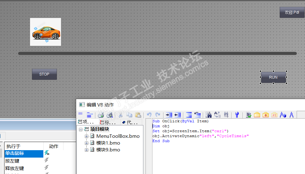

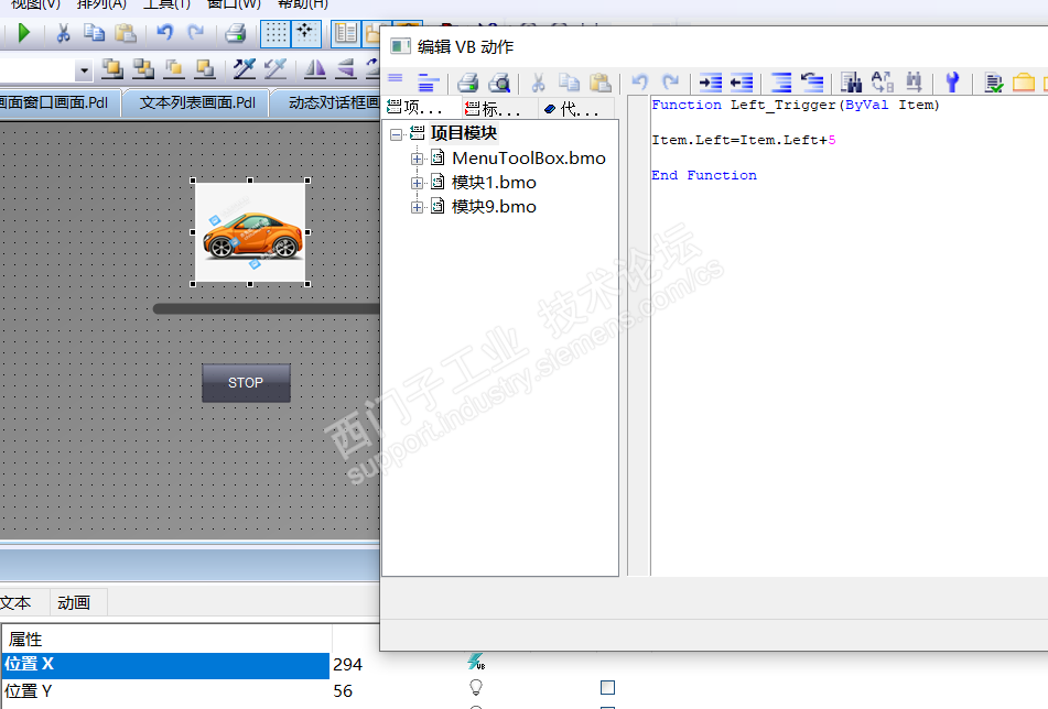

如上面图片,不知道哪里出了问题。触发 RUN按钮,小车没有动作。
