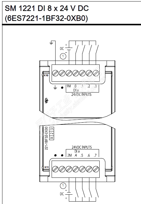

样本里写道:对于漏型输入,将“-”连接到“M”(如图所示)。对于源型输入,将“+”连接到“M”。
我理解不知道对不对:对于PNP输出的传感器,将开关电源的24V+连接到1M;对于NPN输出的传感器,将开关电源的0V连接到1M
如果不对请指出,谢谢!
