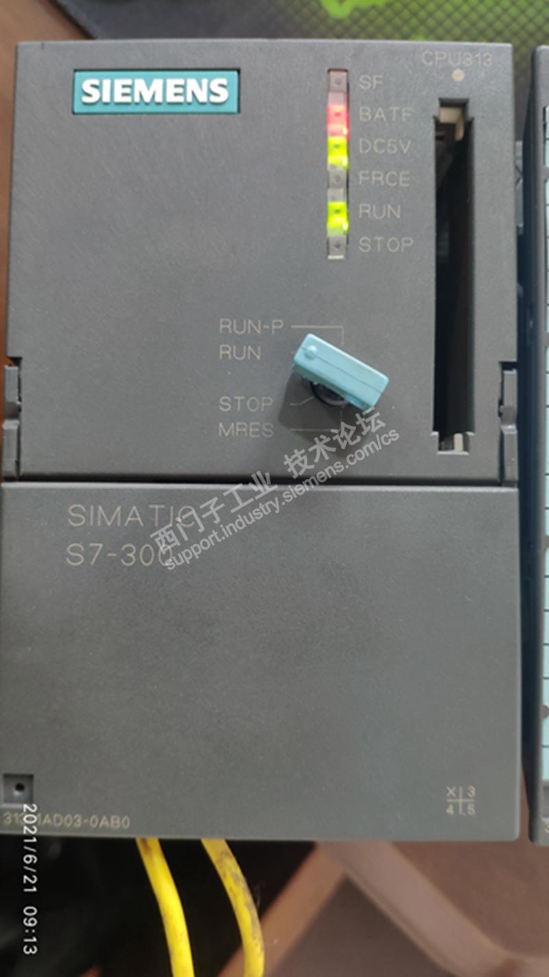

请问:6ES7313-1AD03-0AB0这款CPU是不是必须插卡?
rendeyong
    13
注册时间:2014-09-24
684
2021-06-21 11:46:07
现在 没有插卡,电池也没电了。
现在程序没了,是没有卡的原因?还是电池没电的原因?
这个设备七八年不用了,据原来的操作工回忆,说以前就没插卡(不能肯定)。

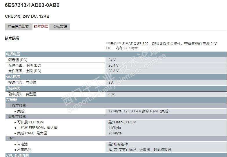

官网查的资料,这个老型号的CPU是,工作存储器 集成,装载存储器集成, 是不是不需要插卡?
https://support.industry.siemens.com/cs/pd/471930?pdti=td&dl=zh&lc=zh-CN
另一个资料里写的,“标准型S7-300 CPU指的是不使用MMC卡的S7-300 PLC,也成为老式的S7-300 CPU.”"标准型S7-300 含有内置的RAM装载存储器",那6ES7313-1AD03-0AB0,是不是就属于这种?
这个老型号的CPU是带电池的,会不会只要电池有电,程序就不会丢?
现在只需要重新买块电池,再把程序下进去就可以了?
