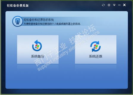

W10系统已经发布很多年了很多人因为这样那样的原因总是在软件出现问题的时候就选择重新安装系统来解决问题。
在早期的W10系统里面我们可以使用轻松备份傻瓜版解决系统的备份与恢复功能。
但这个软件只能在比较老的笔记本上面使用。
如果你购买了最新的笔记本电脑使用的是最新的W10系统与硬件,当你使用此软件时就会发现备份系统时不会报错。但无法恢复备份。即此软件不能用在最新版的W10系统上面正常使用。

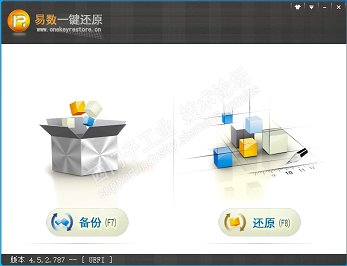

最新版的W10系统需要用的备份软件应该是易数一键还原这个软件。
这个软件经过测试完美实现1909版W10系统的备份与恢复功能。当然这个软件同样适用于台式机。
当你在做项目的时候新的工控机安装完W10系统。安装完工业软件例如WCC后。
你就可以使用此软件备份你的电脑系统。在项目后期如果出现系统问题导致工业软件无法使用时。直接还原你的电脑系统。就可以解决很多问题。非常好用。
当然因为电脑的品牌问题此软件可能不兼容某些品牌电脑例如联想(此品牌的电脑有自己的备份软件可能是个人能力问题用的体验感很差劲)

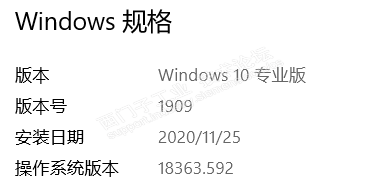

另外W10系统存在较多的版本每个版本差异很大。
本人在使用1909这个版本1年左右时间里可以明确的告诉大家。优先选用此版本的W10系统。比较稳定。
