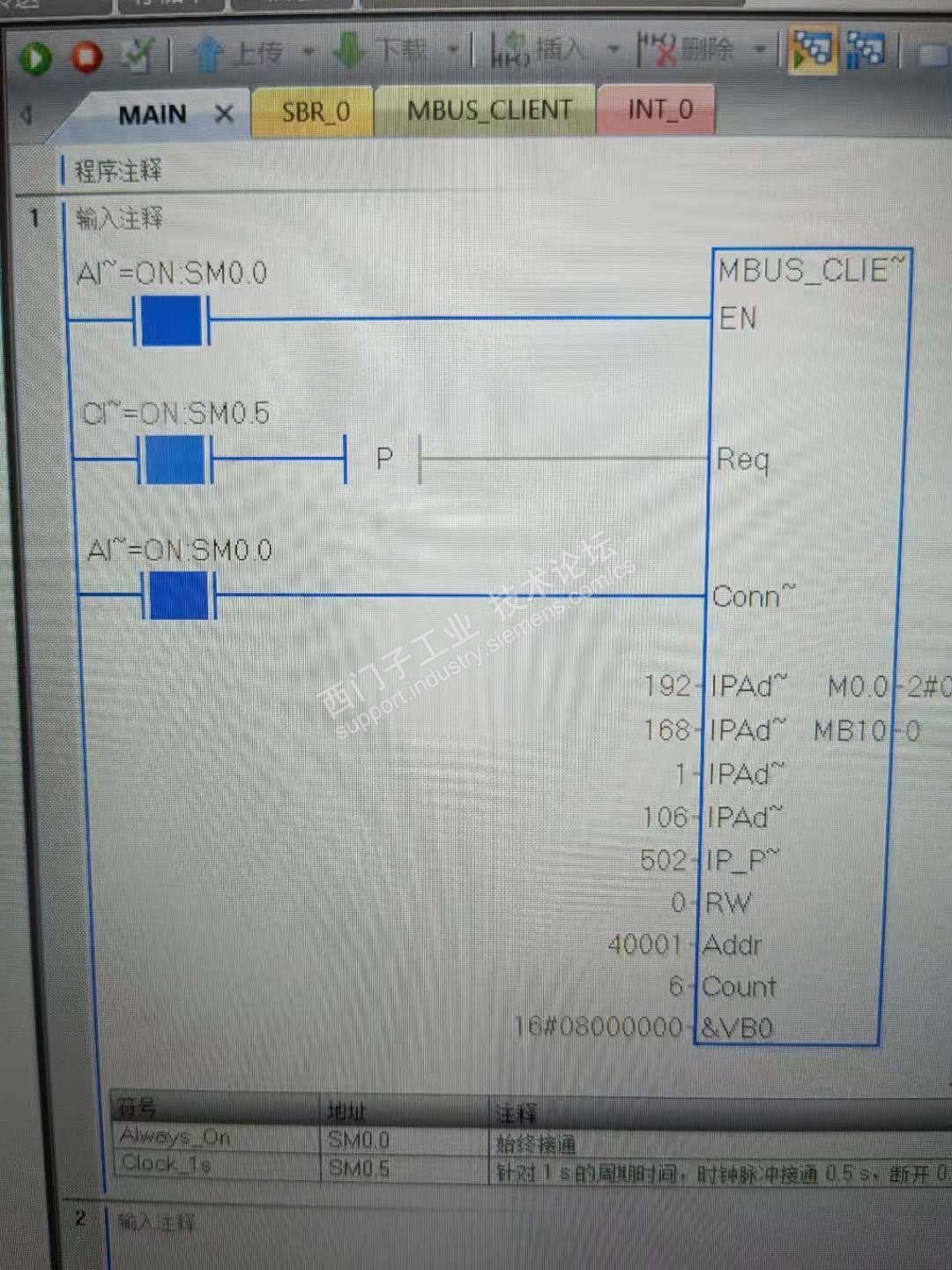

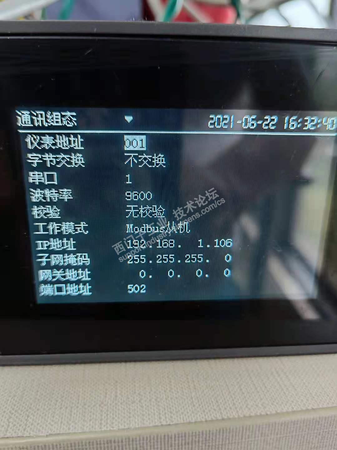

请教老师们,我现在用200SMART与智能仪表通迅,用的是以太网接口,MODBUS TCP协议,程序显示已连接,但却读不到仪表里的地址数据,不知什么原因,请老师们指点,谢谢!另外我用调试工具TCP/IP通迅,可以正常读到仪表里的数据。
