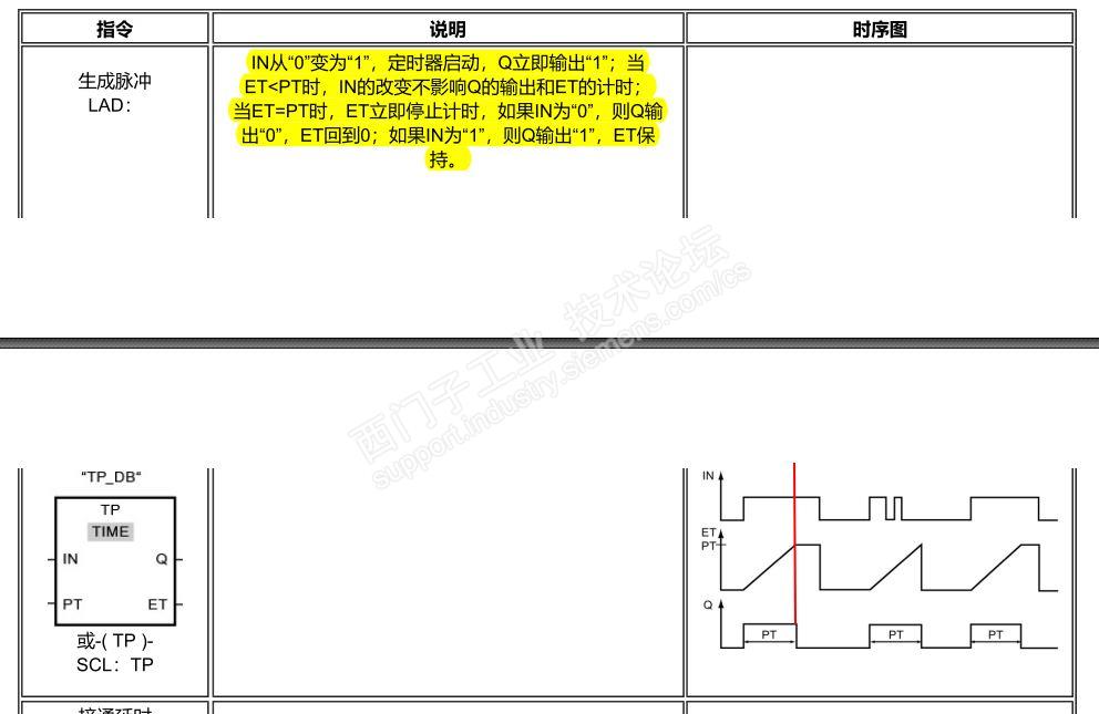

官方技术文档里写到:当ET=PT时,ET立即停止计时。如果IN为“1”,则Q输出“1”,ET保持。
但是看时序图里我画红线的部分,当时ET=PT时,IN仍为1,但是Q变为0了,所以哪里有问题?
