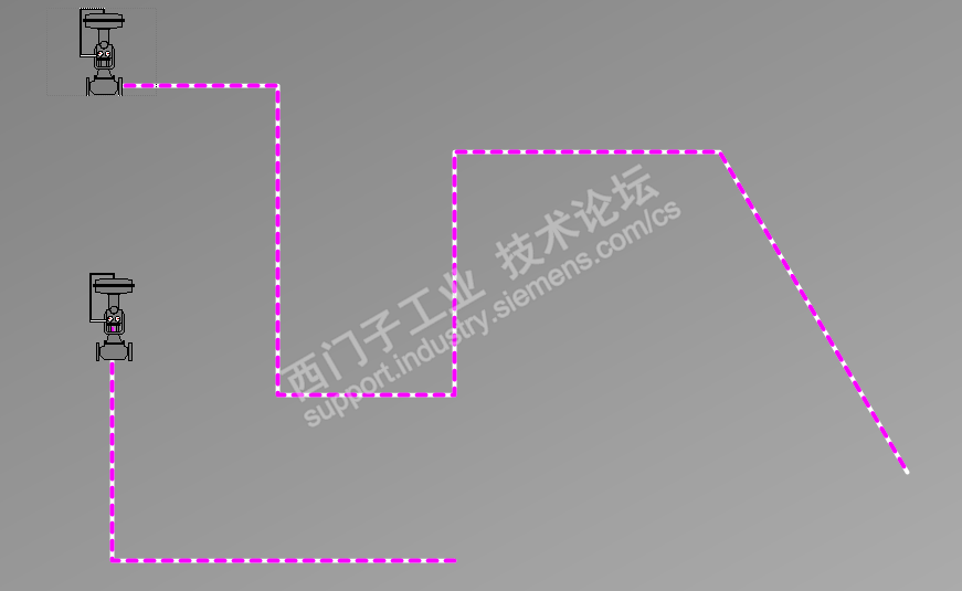

【运行效果很好】

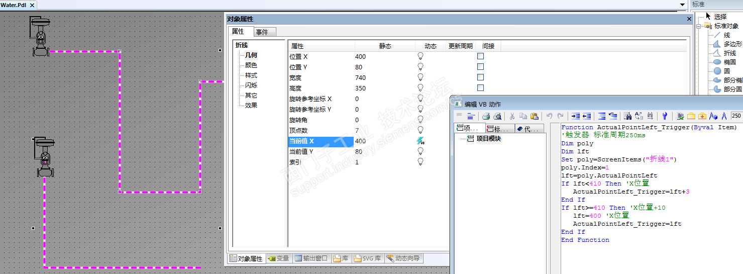

1、根据管道走向绘制折线段,设置折线属性【线宽:4,线性:虚线】
2、当前值坐标添加vbs属性【只需根据实际修改坐标起始值】
【详细直接参考pdl文件】
Function ActualPointLeft_Trigger(Byval Item)
'触发器 标准周期250ms
Dim poly
Dim lft
Set poly=ScreenItems("折线1")
poly.Index=1
lft=poly.ActualPointLeft
If lft<410 Then 'X位置
   ActualPointLeft_Trigger=lft+3
End If
If lft>=410 Then 'X位置+10
   lft=400 'X位置
End If
End Function
Function ActualPointTop_Trigger(Byval Item)
'触发器 标准周期250ms
Dim poly
Dim tp
Set poly=ScreenItems("折线2")
poly.Index=1
tp=poly.ActualPointTop
If tp<310 Then 'Y位置
   ActualPointTop_Trigger=tp+3
End If
If tp>=310 Then 'Y位置+10
   tp=300 'Y位置
End If
End Function
【脚本选择其中一个就可以了】
Water_PDL.rar
【版本wincc7.4sp1】
