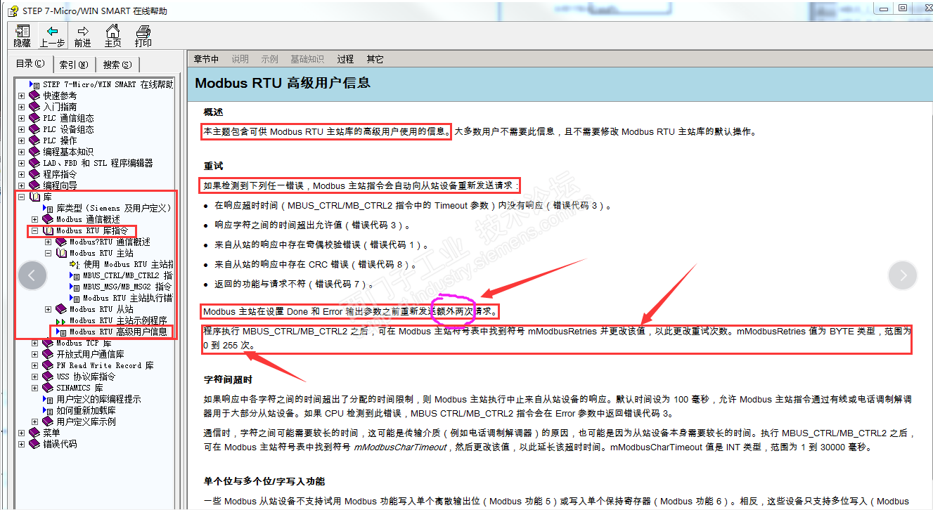

以下是引用Zaxife在2021-06-23 14:16:17的发言 >7楼
这是 ModbusRTU库内置的错误重试2次设定!!
你要用人家的库,又不看人家的说明书,又咋咋呼呼,这是撑了。
可以改重试次数为0,就不会通讯不上重试3次了!!!
高手了,这个还真没注意,应该就是这个原因了,通信出错,引起重新2次发送,有时比较重要的通信出错时,我都是在程序了再发送一次,殊不知,这个库自动重新发送了2次,谢啦!
