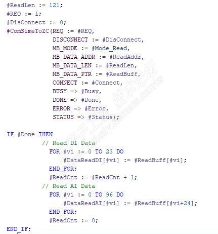

这个是程序截图,IP和ID等其他的值都已经正确赋值了。现在只要改动(更新)该通信块的背景数据块就会报80A3的错误,但仅改动程序内容不会报该错误
