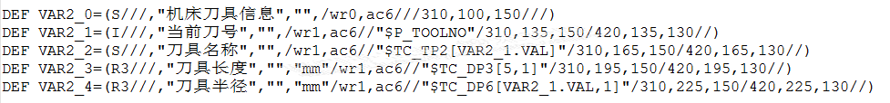

目前可以得到当前刀号,但是在显示当前刀具名称的时候,easy screen不显示,直接给他指定刀号的话可以显示,如果调用变量来显示当前刀具的名称,不会显示,是变量调用错误吗?
代码如下:
