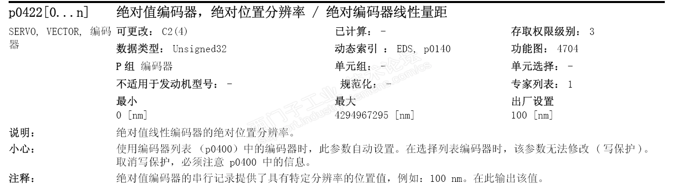

以下是引用隐身人在2021-06-23 15:45:56的发言 >2楼
出现编码器未找到是没有道理的,型号相同,如果不更改实际分辨率,最多定位精度不对。是不是线缆或插头接触不好?
首先2位大神,这个故障通过紧急借了个备件修复了。事后在驱动参数里发现了P422可以设置编码器分辨率。我看了一下p422【1】是10nm,和原光栅尺分辨率是对应的。我如果换个5nm的,不确定这个参数不修改的话会不会导致不认光栅尺。
