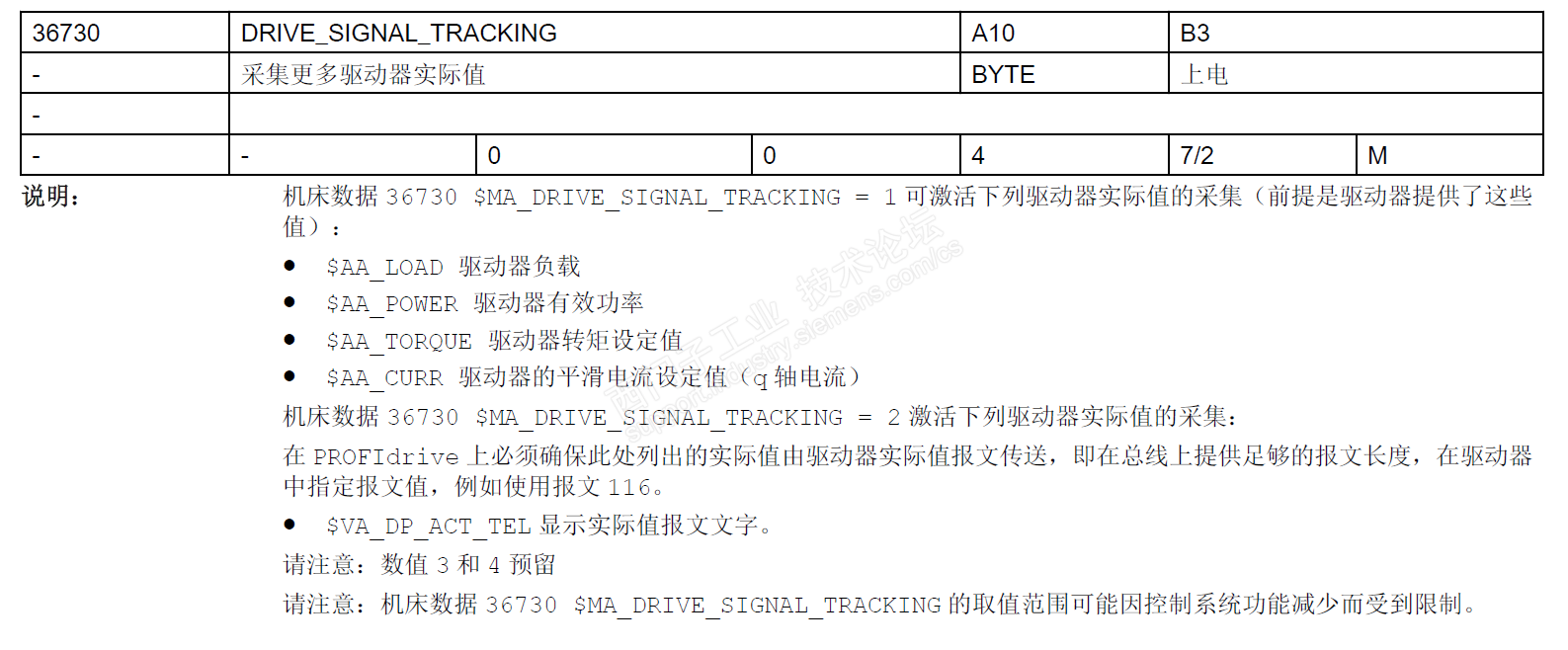

首先要先把机床轴数据的36730设置为1,开通采集驱动负载实际值,参数具体含义看下图

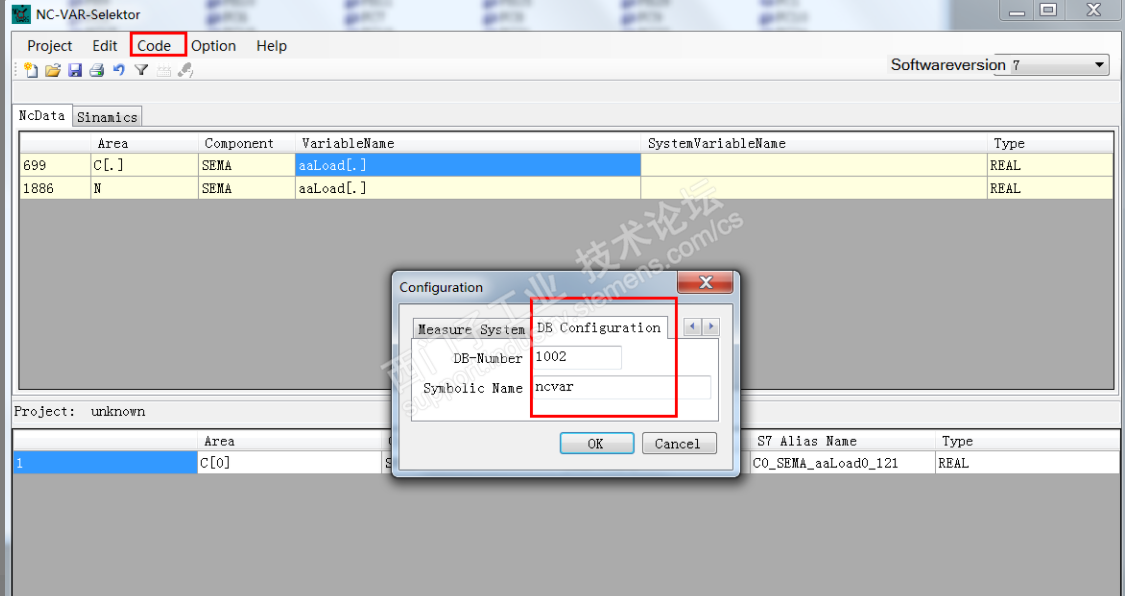

先打开选择器
按Ctrl+F键 搜索aaload变量
选择第一个c区变量
定义全部定义为零,后期方便在plc中更改要读的轴号
也可直接设置1通道4轴,设定后就不用在plc中设定了
选择完成

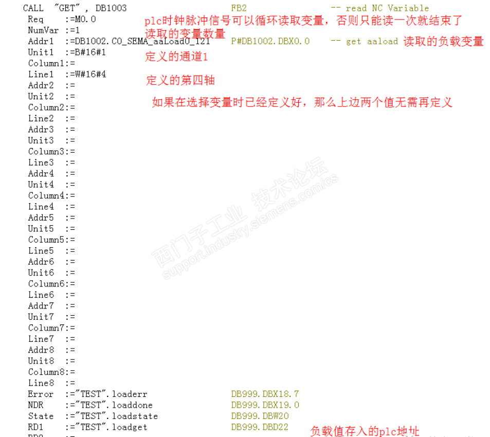

设定plc中生成的DB块号,此号可以自由设定,只要不和plc中的其他块冲突就行
然后保存
在plc中导入刚才保存的awl源文件并编译最终生成了db1002

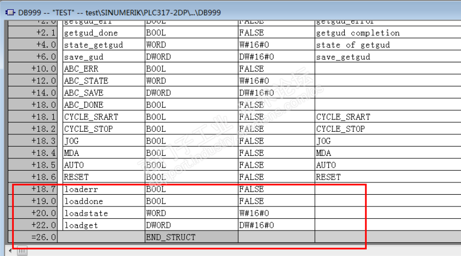

然后在DB块中或者M中设定读取变量需要存的地址,我设置在了DB999块中
然后调用FB2块,并定义背景数据块,我定义的是DB1003,设置读取变量地址及存入地址,注意unit和line读取的变量不一样意义也不一样,具体在选择变量时查看!req那里一定要用脉冲,不能是bool型变量!脉冲频率越高读取的精度越高!

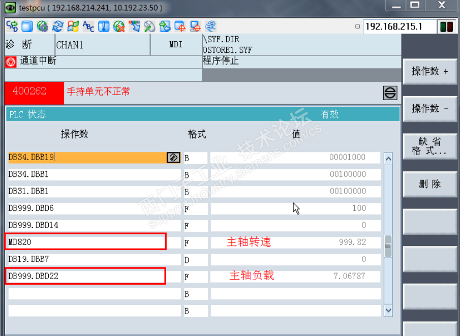

我在MDA模式下给主轴一个转速通过倍率调整转速
截了两张图,分别是转速500和转速1000
