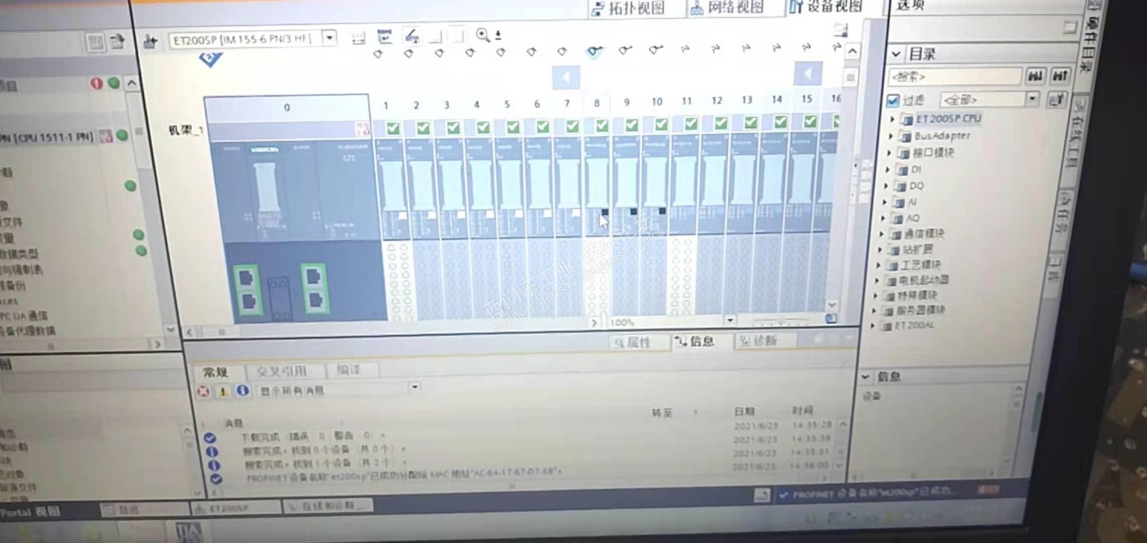

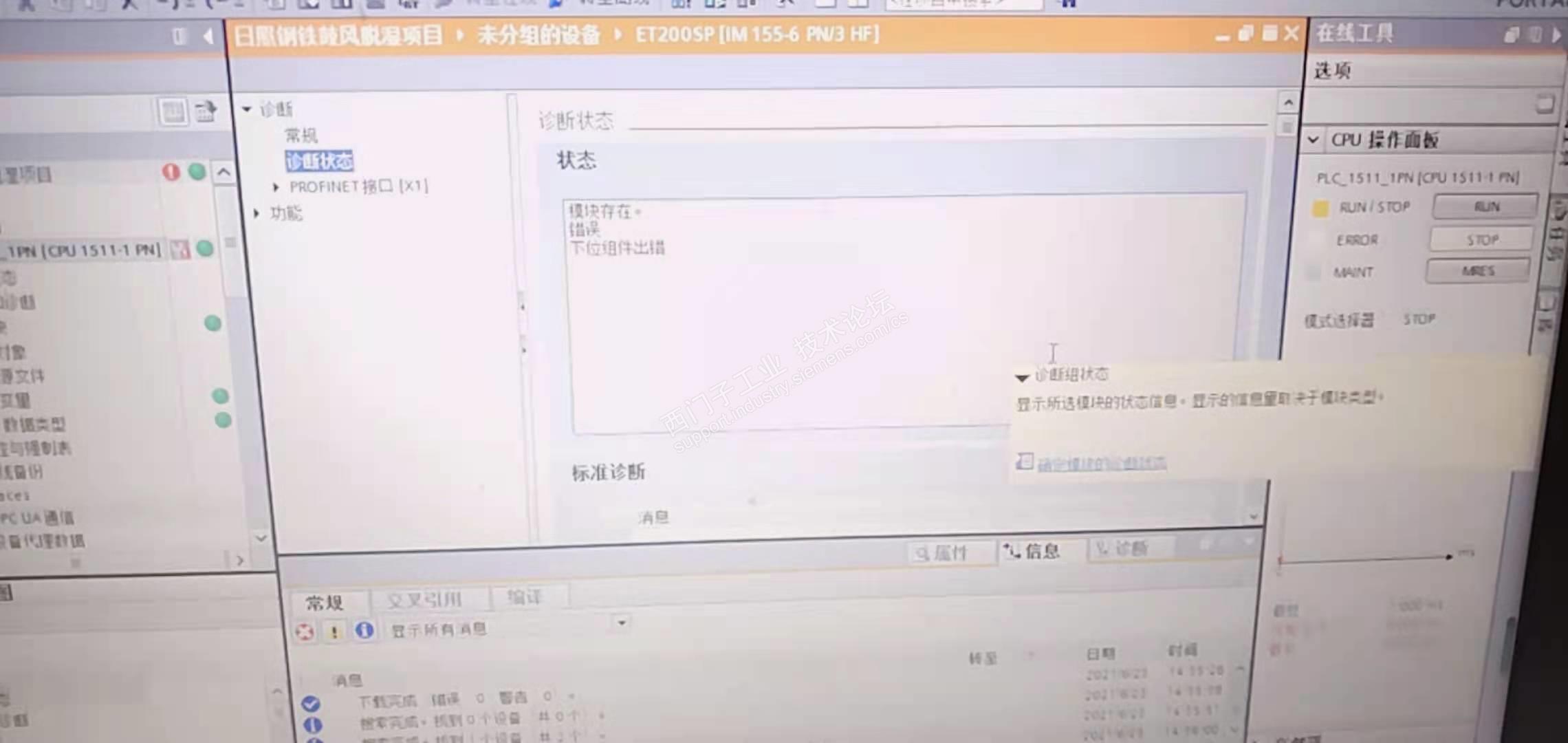

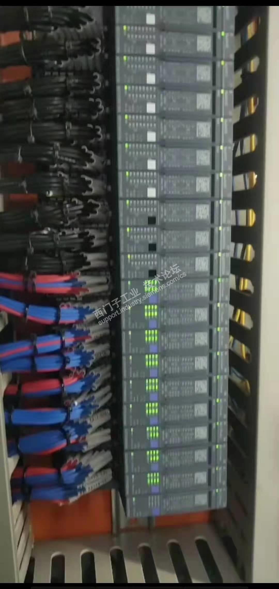

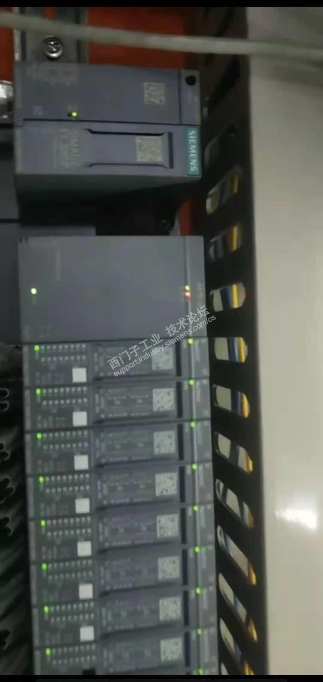

错误现象为:CPU 停机 SF灯闪烁,诊断显示ET200SP(IM155-6分配的名称)看门狗超时。

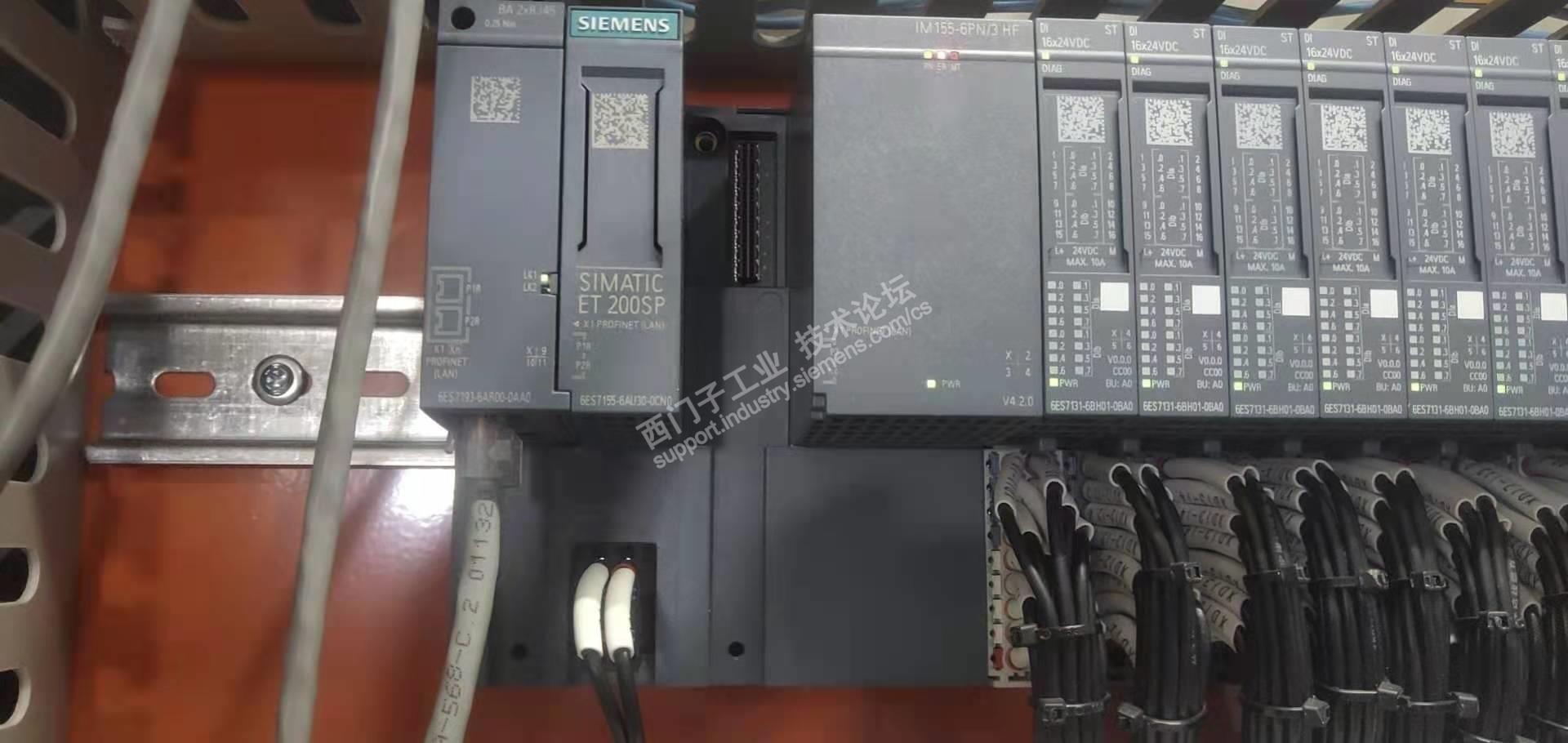

 IM 155-6 PN/3 HF  RN灯绿色,ER闪烁,MT灭。诊断提示,下位组件错误。
 具体可以看图。
  1. 我感觉在线看接口模块下的模块全都正常啊,服务模块也正常,那么问题在哪? CPU SF 闪烁是由于IM接口模块报错而引起的吧。

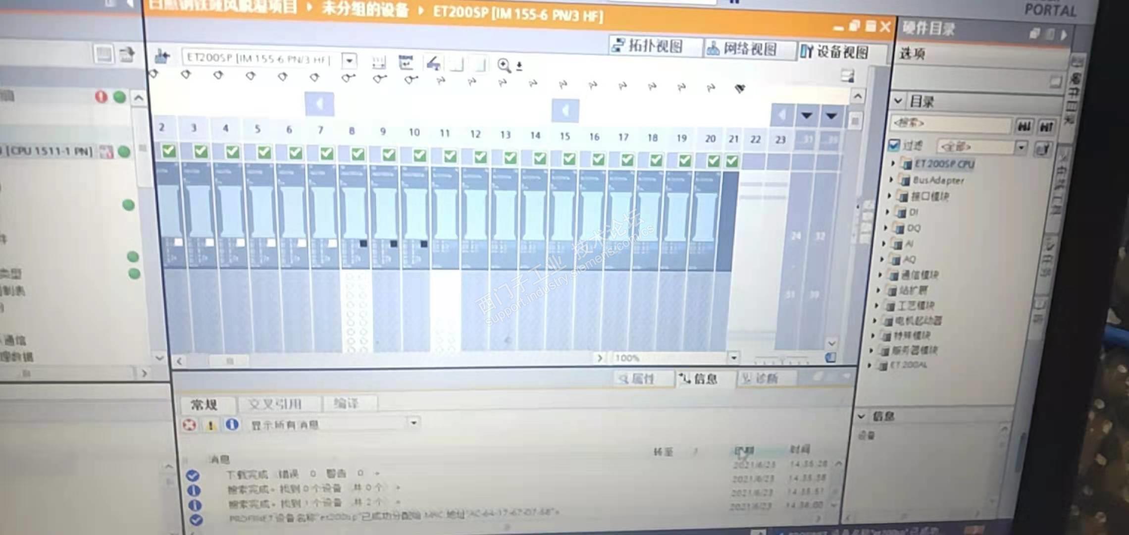

  2. 是固件版本的问题吗?我用的博图V15.1PRO,对于CPU1511PN组态固件版本V2.5,实际                CPU为 V2.8.3,对于接口模块及下挂ET200SP IO模块,只有AIX8的模拟量模块有出入,组态版本为
    V1.0,实际模块版本为V1.0.1。
  3. IM155-6 PN/3 HF接口模块有两个BA总线适配器插槽,我只买了一个总线适配器插到了前一个插槽中,后面那个插槽空着,这个也不会是原因吧。
  4. 应该不是程序问题,因为我仿真时没有问题。

         可是我觉得,我组态的固件版本比实际硬件的版本低,也不应该有错误啊,顶多你高版本的功能我用不了啊。弄了一下午,也不知道错在哪?请各位大神指点下,感激不尽。
