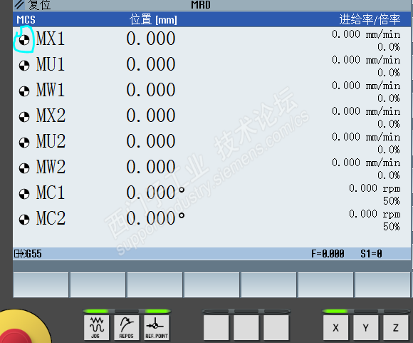

首先,确认该轴的参考点是否已经被标定
然后,在确认了参考点已经标定情况下,报警仍不能消除,那么需要通过检查PLC找出700439报警条件及消除条件;
最后,通过满足消除该条件来消除报警!
参考点已标定,参考下图:
参考点未标定,轴名称左侧显示  图标;
参考点已标定,在轴名称左侧会有  图标。
