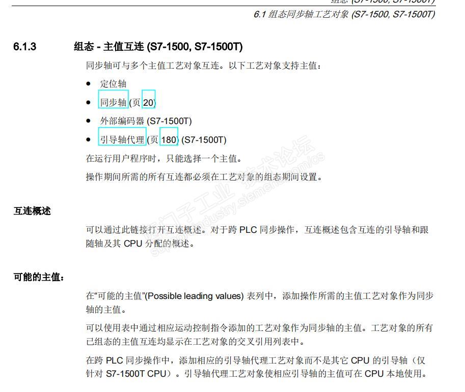

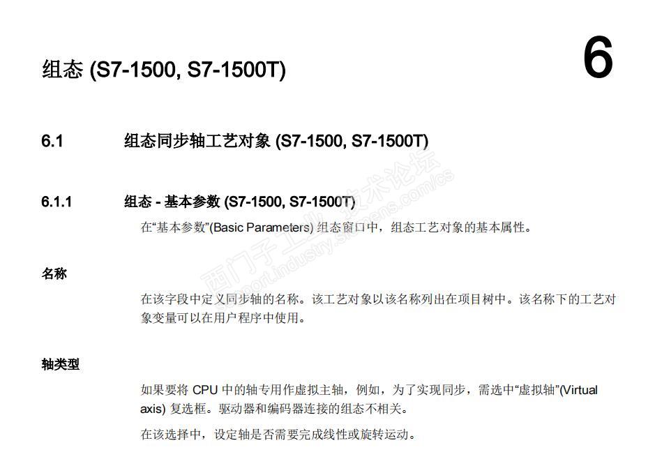

有文档的,同步轴。
“MC_GearIn”控制齿轮传动 (S7-1500, S7-1500T)  齿轮传动过程中,跟随轴的位置等于引导轴位置乘以传动比。将传动比指定为两个整数之 间的比例。其结果是一个线性传动函数。
凸轮传动,引导轴和跟随轴将通过同步操作功能进行耦合。可以实现插补,非线性函数。使用运动控制指令“MC_CamIn”,可在引导轴和跟随轴之间启动凸轮传动操作。
主轴引导轴,可以是实轴可以是虚轴。同步轴(从动轴)可以跟随主轴的设定值,实际值。
