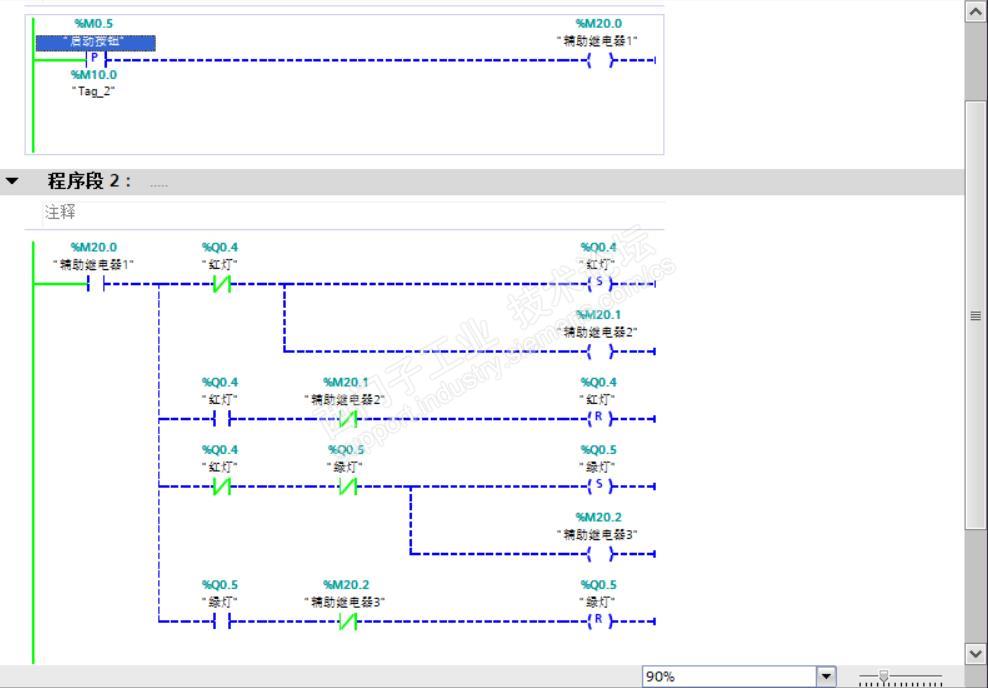

这个程序是如何来扫描执行的?
工酱
    10
注册时间:2018-10-05
这个程序是如何来扫描执行的?
704
2021-06-25 10:33:00
PLC程序是按照从上到下,从左到右逐条执行程序的,在同一程序段中是怎么执行的?
这个程序是M0.5每按一次,红灯绿灯会交替变亮,循环往复。
