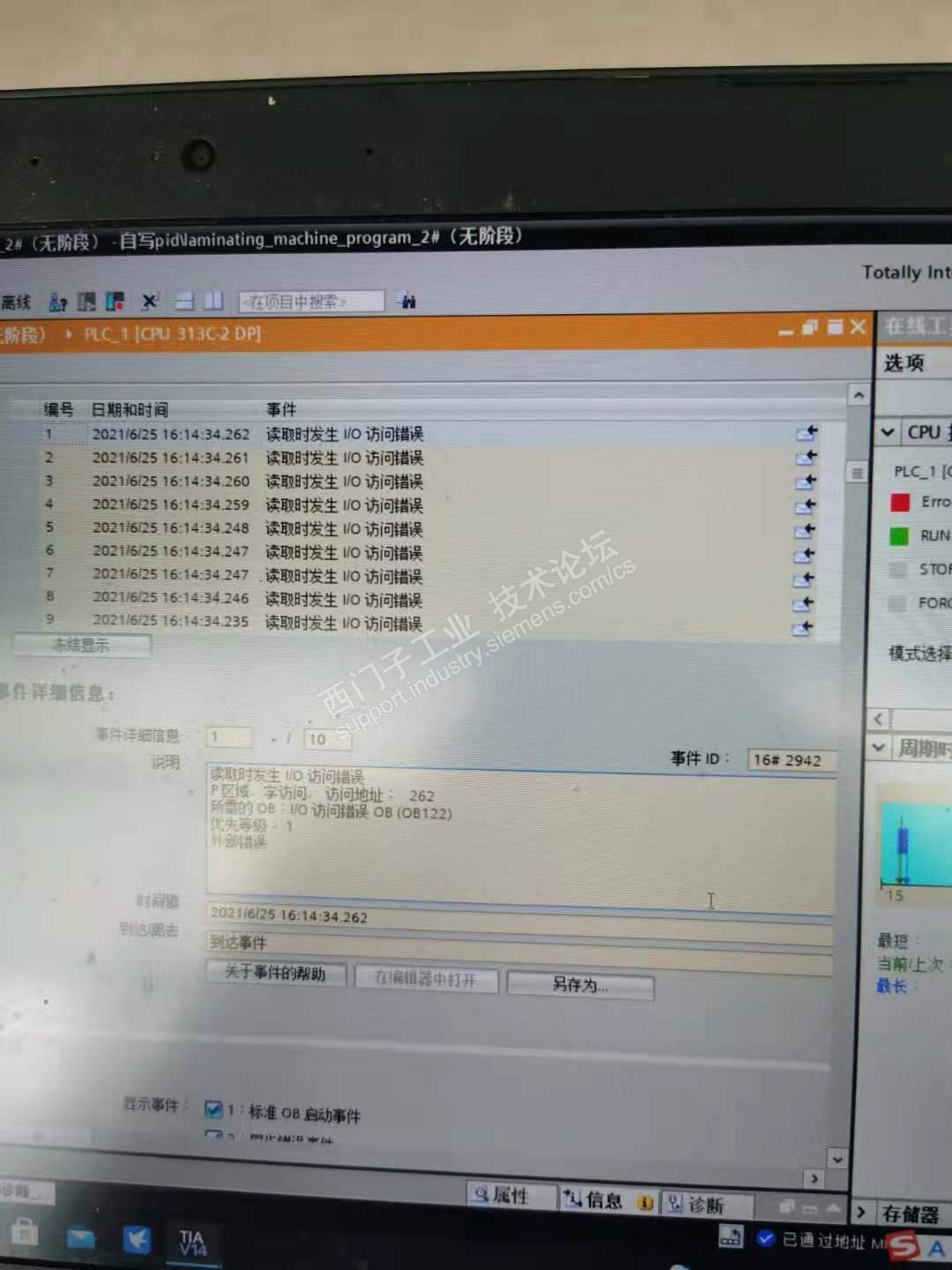

以下是引用渔明鱼工在2021-06-24 10:13:07的发言 >1楼
断网硬件在线诊断不就立马看出来了吗?改组态多余了吧!
渔工,是这样的,我目前更换了DP通讯电缆后今天又出现了问题,313C的CPU上SF常亮,BF闪烁,倍福的分布式IO的耦合器模块是BF常亮,IO-ERROR一直闪烁,在线诊断的信息一直是IO访问错误,错误代码16#2942,才换的新DP电缆肯定没问题,会不会是耦合器问题或者后面的模拟量模块坏了,因为是倍福的分布式IO,在博图里诊断的时候,没有倍福的诊断信息。
