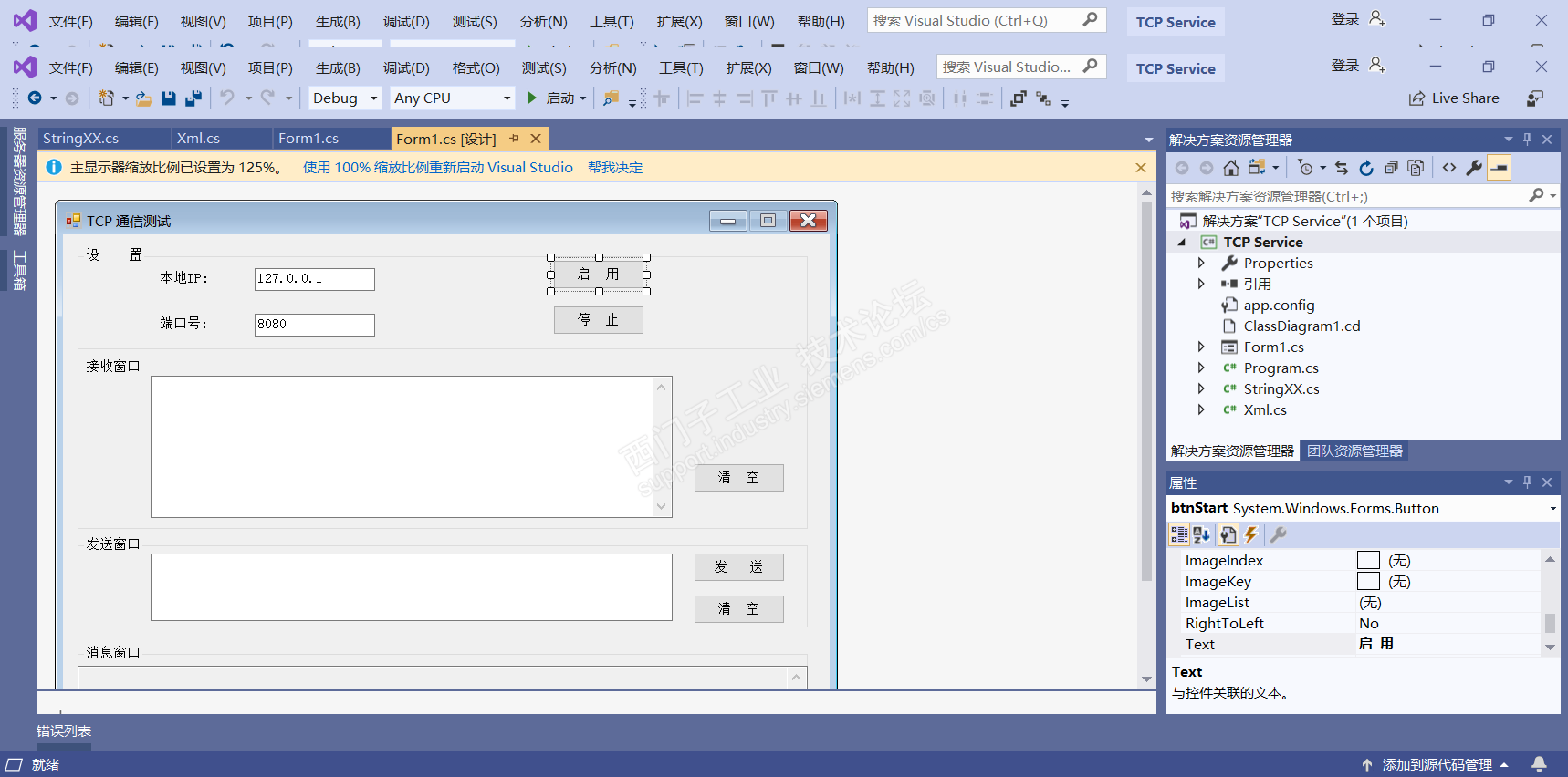

这是我自己倒腾的一个学习项目,自娱自乐,今天把它整理出来分享一下,有错误的地方请大家多多指教,咱们共同进步!其实现实中最苦恼的一件事就是在技术上没人交流,自己闭门造车,郁闷的很,好多问题要在工作中慢慢的解决!所以要感谢论坛,给了大家良好的交流探讨的环境,大家总能在这里找到自己想要的东西,万分谢谢!
下面进入正题,项目测试模拟正常,中间经历了很多曲折,一言难尽啊!总算大功告成,我把需要注意的地方都整理出来了,大家可以少走弯路!PLC部分采用的是TIA15.1,MES部分采用的是VS2019,调试的时候采用的是网络助手,完整的项目资料见附件

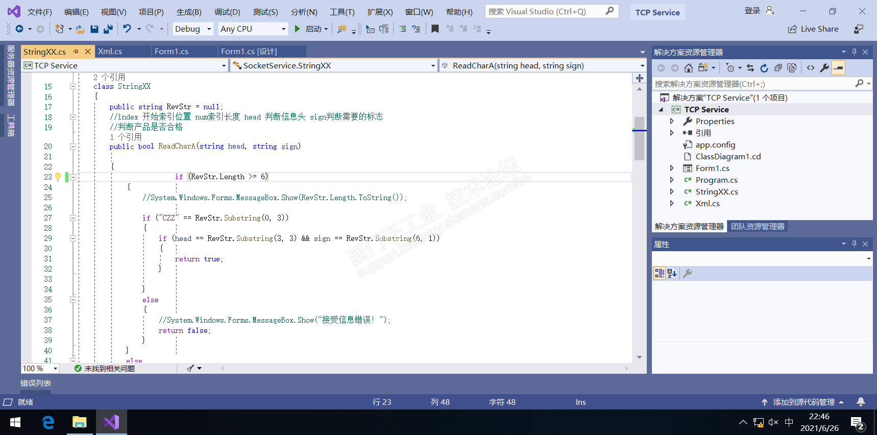

采集信息规范:
CZZ    信息头
#A*      质量        1为OK
#B*      产品条码  9位
#C*      工艺参数  L长度  W宽度  C 颜色
例:
CZZ#B*123456789    产品条码信息
CZZ#A*1            质量OK
CZZ#C*L=666;W=888;C=GREEN   工艺参数

MES模拟程序流程

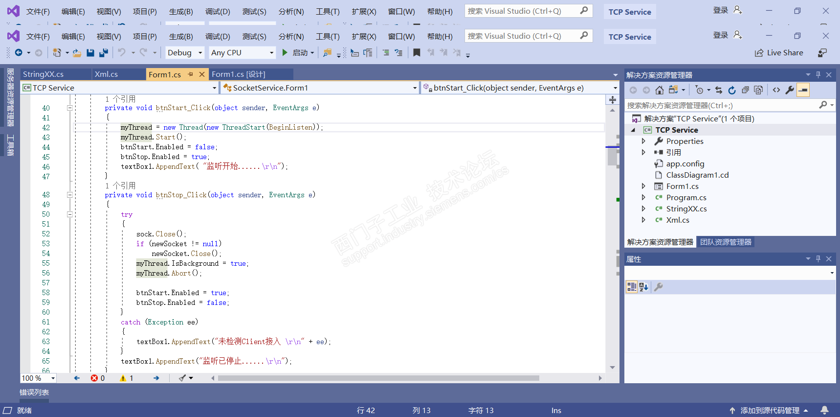

1.启动服务器程序,监听开始 (采用SOCKET 同步通信)
2.信息判断部分

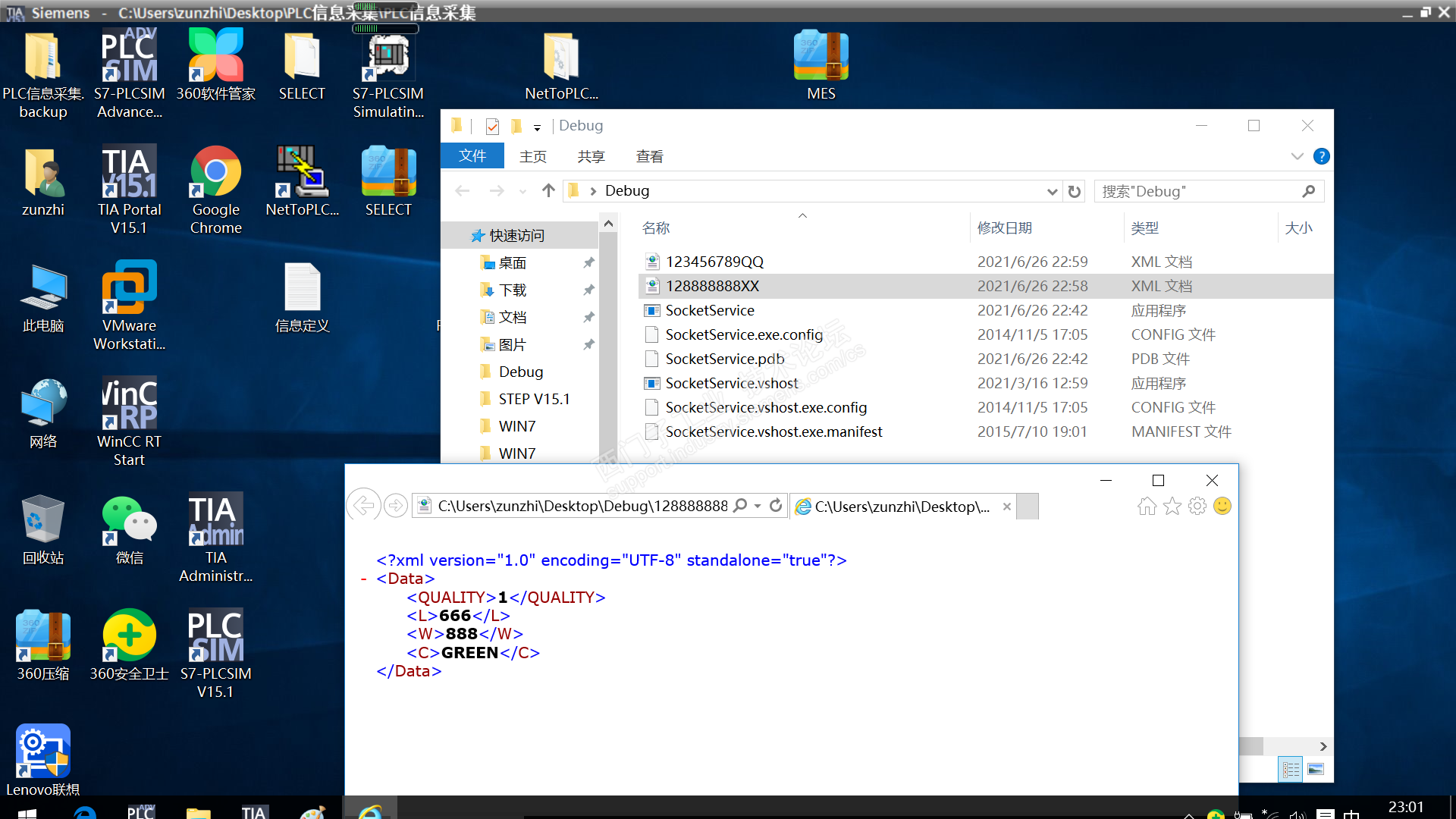

2.信息保存部分 (XML文件格式)
4.信息显示部分  (使用委托)

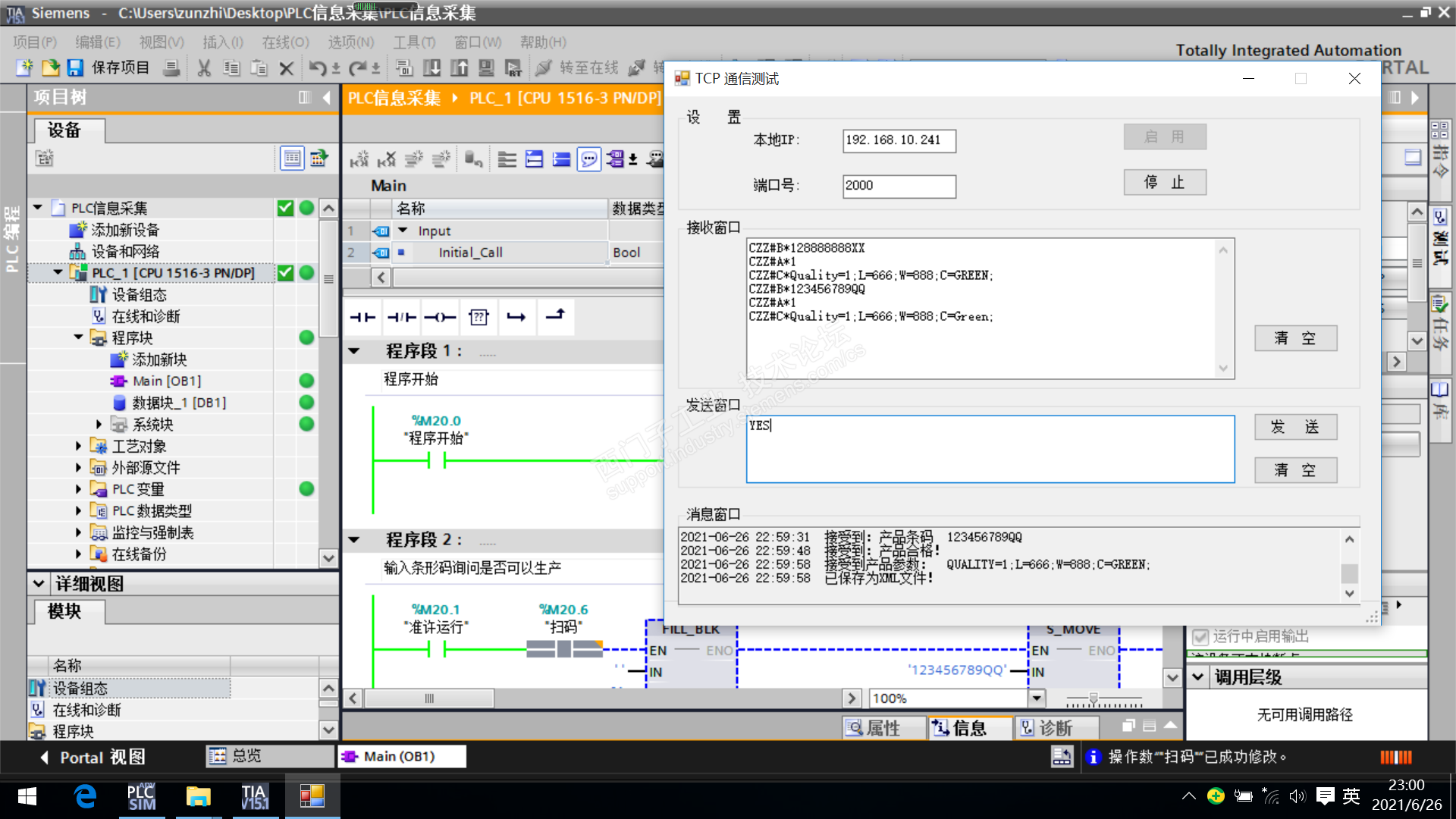

三.模拟测试流程
1.手动置位程序开始,手动置位扫码功能后复位,MES程序接收到条形码
2.手动在MES程序中发送OK命令,设备进行生产并发送质量信息
3.手动在MES程序中发送YES命令,设备发送采集的产品参数
4.MES程序接收到参数后根据条形码保存参数信息
5.检查程序显示和保存的文件是否正常

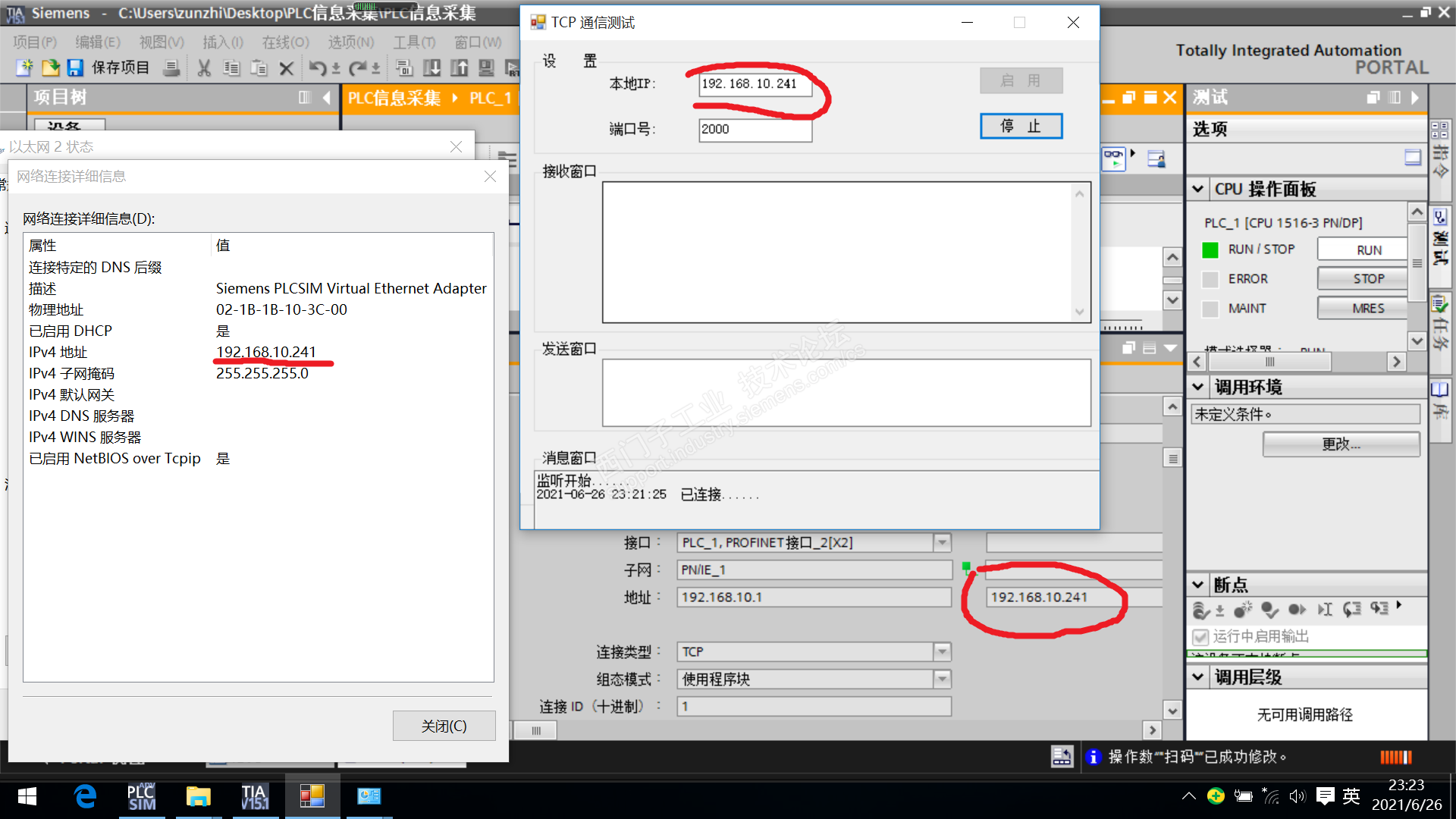

四.模拟方法和常见错误处理
1.CPU请选择1500便于模拟,通信选择开放式TCP通信,如果通信异常,只发不收或者只收不发等,请更换命令组合
2.模拟时S7-PLCSIM Advanced V3.0如果报错 48,请重新安装WinPcap_4_1_3
3.TCP通信的服务器地址必须和西门子虚拟网卡的地址一致,否则通信不上
4.出现不能下载程序的现象时请重新删掉虚拟PLC并新建后尝试
5.程序调试时尽量采用网络助手,这样容易发现问题
