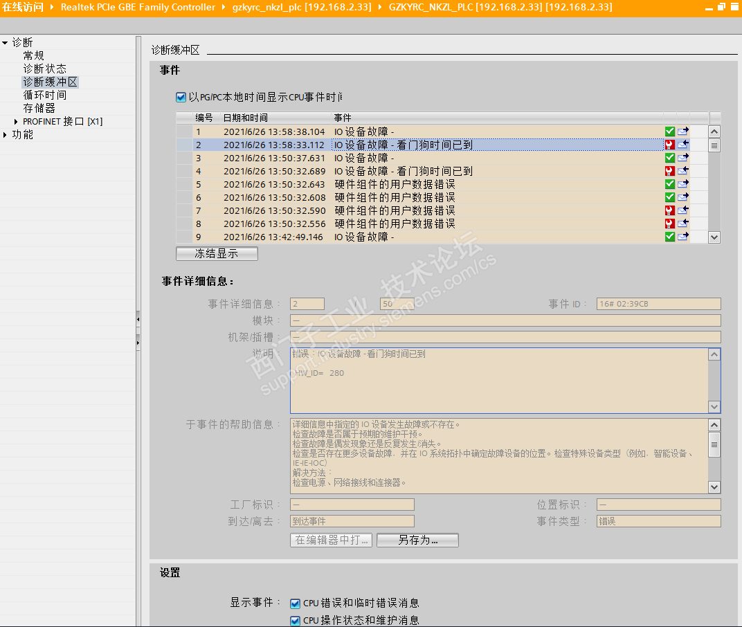

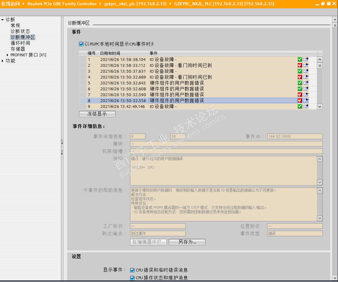

各位大佬好:
最近项目上用到了ET200 IO模块,该模块几乎每天都有故障。
通过网络查看相关技术资料,有大佬说要延长看门狗时间,我已延长,可问题仍然存在。
IO模块故障后,会导致 IO 设备上接入的 DO 控制点复位,导致设备异常停机。
