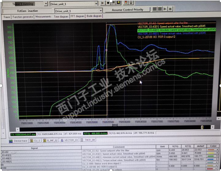

S120变频器控制1台卷扬机上料小车,小车装满后变频器启动,电流达到参考值(907A)的0.7倍(630A)后抱闸打开,小车动作。现在问题是电流无法达到630A,因此抱闸一直不打开。抱闸打开限制改小后会出现向后溜车
正常时的曲线

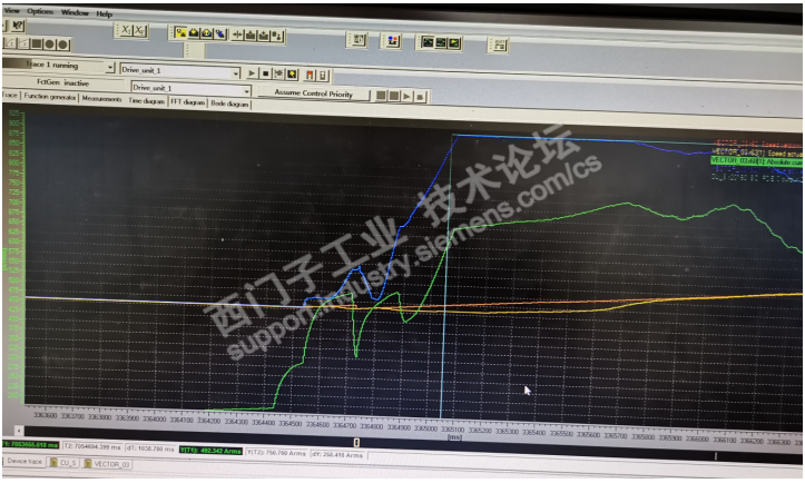

现在的曲线,现在改用转矩控制抱闸打开,转矩限幅4774Nm,以前转矩达到限幅电流也差不多到限幅,现在转矩达到限幅后,电流是670A然后缓慢升高,这种现象要对电机重新做优化吗
